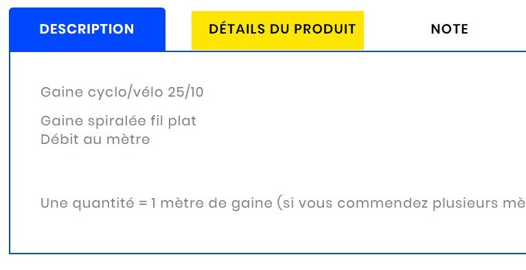

David, ta méthode fonctionne !
Par contre, elle perturbe l'affichage de l'onglet Détails du produit : après mise en place de la modif, son contenu n'apparaît plus quand on clique sur son onglet (logique a priori à cause de la suppression de la classe fade
Share this post
Link to post
Salut Ben,
Peux-tu me préciser ce que tu cherches à faire précisément ? Si je comprends bien, tu veux extraire la référence de l'onglet, faire en sorte qu'elle change lorsqu'on change de déclinaison, et garder le reste des champs dans l'onglet, c'est bien ça ?
Share this post
Link to post

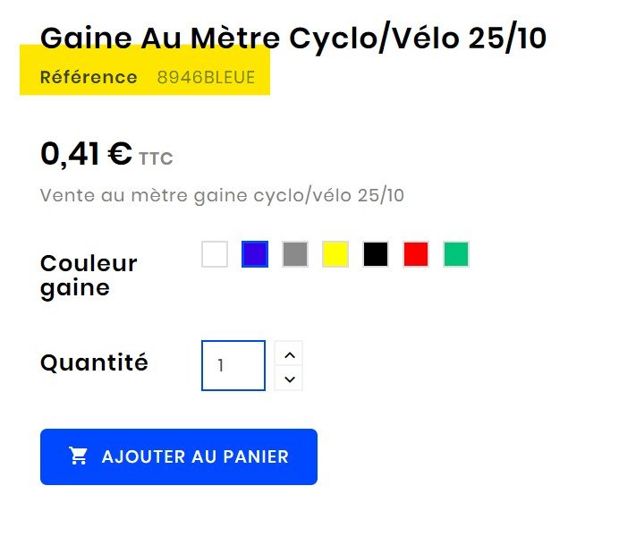

En fait, je cherche à faire en sorte que la référence, comme le prix, se mette à jour automatiquement lors de la sélection d'une déclinaison :
Ce qui fonctionne bien après la mise en place de ta modif. Mais la suppression de la classe fade dans le fichier product-details.tpl fait que le contenu de l'onglet Détails produits n'apparaît plus au clic :
Tu peux constater ce bug en live ici
Mais après avoir parcouru le forum, il semble que le pb d'affichage de cette référence de déclinaison dans product.tpl soit connu depuis la version 1.7 et toujours non résolu 😕...
Ton contournement est la méthode qui se rapproche le plus de la résolution de ce bug (après mes recherches, non exhaustives :))

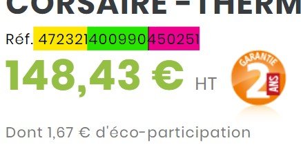

Il s'agit aussi d'un projet différent, avec des données bien plus complexes. Peut-être que le thème interfère aussi quelque part ?
Le span référence est bien ciblé en Ajax et est bien mis à jour lors de la sélection d'une déclinaison et au chargement de la page, mais la valeur qui le remplace semble concaténer les références de plusieurs (pas toutes) déclinaisons... Par exemple :
On peut voir que les références de 3 des 5 déclinaisons disponibles sont mises bout à bout.
Remarque : outre la version de Prestashop et le thème, 2 différences sont à noter entre ce site et le précédent : les déclinaisons sont sélectionnées par un menu déroulant et plus par les cadres "couleurs", et il semble que la page ne soit pas rechargée lors de la sélection de la déclinaison (même si l'url est mise à jour, bizarrement).
Quelqu'un a-t-il été confronté à un bug similaire ?
