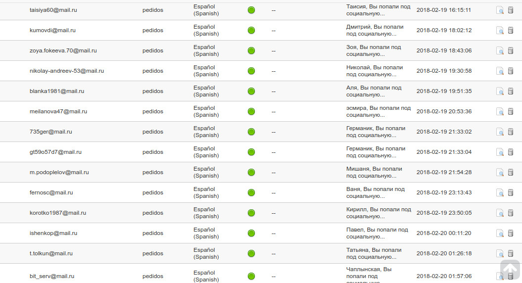

virginia Posted February 19, 2018 Posted February 19, 2018 Llevo días recibiendo mensajes en Servicio cliente, todos ellos con correos terminados .ru , que son correos spam. No se como evitarlo. Adjunto captura de pantalla donde se ve que mensajes son. ¿Qué puedo hacer? Share this post Link to post Share on other sites More sharing options...
nadie Posted February 19, 2018 Posted February 19, 2018 hace 4 horas, virginia dijo: Llevo días recibiendo mensajes en Servicio cliente, todos ellos con correos terminados .ru , que son correos spam. No se como evitarlo. Adjunto captura de pantalla donde se ve que mensajes son. ¿Qué puedo hacer? Prueba añadir un captcha por el momento a la tienda: http://victor-rodenas.com/2018/01/18/captcha-para-prestashop-1-7/ a ver si por el momento puede parar el problema de forma puntual. 1 1 Share this post Link to post Share on other sites More sharing options...
Nashgull Posted February 20, 2018 Posted February 20, 2018 (edited) Buenas, me sumo a esto, justo hoy he comenzado a recibir exactamente el mismo tipo de mensajes, llevo más de 60, veré a hacer eso que comenta el compañero porque no sé que opciones hay para modificar esto, saludos y estaré al tanto de este post para ver opciones a solución. Gracias. Mi versión de prestashop es la 1.6.1.3. Edited February 20, 2018 by Nashgull (see edit history) Share this post Link to post Share on other sites More sharing options...

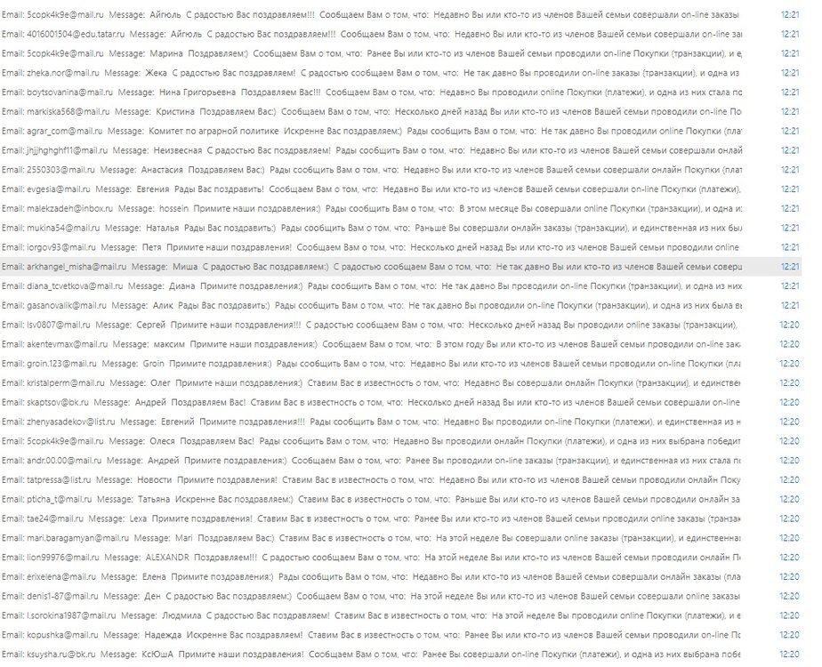

ernestto Posted February 20, 2018 Posted February 20, 2018 Estoy recibiendo cada vez mas correos desde MAIL.RU en el formulario de pedido. ¿como puedo controlarlo? Gracias Share this post Link to post Share on other sites More sharing options...

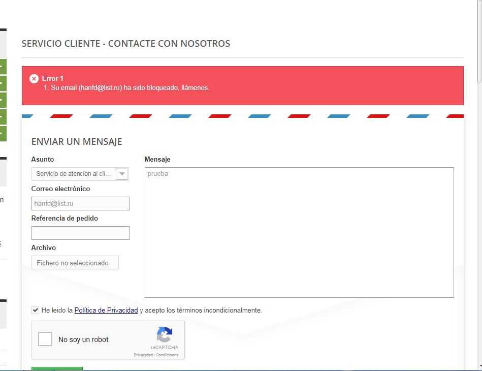

SergioE Posted February 21, 2018 Posted February 21, 2018 Si, la v.0.4.11 para Prestashop 1.6 y siguen llegando mensajes... es increible! Share this post Link to post Share on other sites More sharing options...

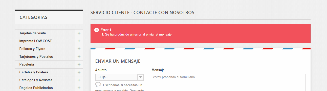

Nashgull Posted February 22, 2018 Posted February 22, 2018 Pues yo seré muy torpe pero intento instalar los modulos que poneis y no tengo ni idea, cuando comentais de cambiar códigos ya si que no, Mi versión de prestashop es la 1.6.1.3. A ver si hubiese algún modulo para instalar y no tener que cambiar código... Yo sigo recibiendo esos spam. Saludos. Share this post Link to post Share on other sites More sharing options...

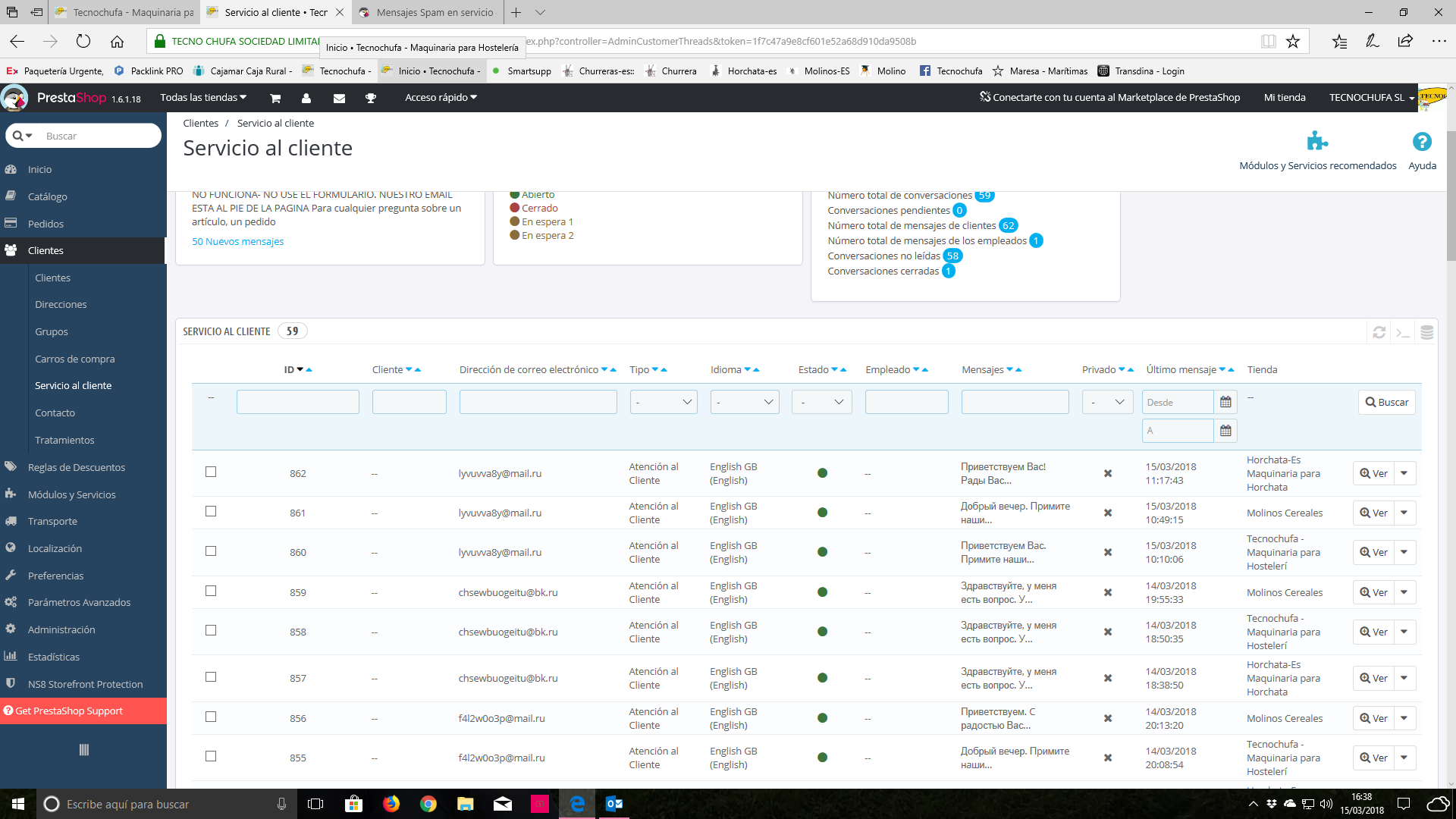

TECNOCHUFA Posted March 14, 2018 Posted March 14, 2018 Bienvenido al club, He redireccionado todos los formularios de contacto de mi multitienda a un mail que no existe. Pues aun me ha entrado alguno, como tu dices con el "failure notice" supongo que porque al enviar el email ellos deben de recibir una copia, al no existir su email o tener un atispam (según indican) nos lo devuelve como si nosotros lo hubiéramos enviado. Si pueden enviarnos emails es porque han copiado los datos de nuestro sistema de prestashop del formulario de contacto de la web (de forma que tienen guardado el email anterior, el correcto) y por eso pueden enviarlos, da igual que pongas un capcha o lo que sea, ya que no les hace falta, el bot solo copia los datos y lo mete en su sistema. La solución debe estar en poder configurar nosotros el servicio de correo, de forma que podamos verificar el email desde el que se nos envía el formulario de alguna forma, evitando así el spam. El capcha verifica que sea una persona real, pero si ya han copiado el sistema, les da igual. Alguien lo está investigando, alguien ha dado con la solución definitiva? hace 5 horas, Losada dijo: Si eso es increíble, agárrate los machos porque a nosotros nos llegan correos desde una web que ya no existe, está vacía y redireccionada a la nueva. Eso sí, nos llega el "failure notice" y no el mensaje en sí ya que no existe web ya. Aunque no son rusos los mensajes, están en inglés y alguno con extensión icloud.com. En otra web que tenemos nos ha funcionado lo de @nadie y el recaptcha de google. Ahora voy a tener que hacerlo en la web que tenemos con 1.5 porque han empezado a llegar hoy los rusos. Share this post Link to post Share on other sites More sharing options...
