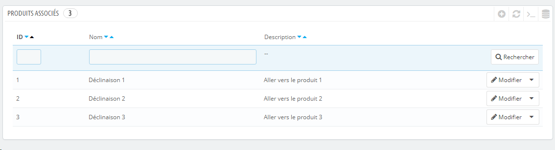

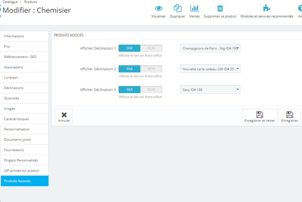

Non, c'est Produits associés, les autres sont des déclinaisons classiques.
Vous pouvez créer votre hook pour le placer où vous vouler, remplacer la liste <ul><li> par un select, mais l'intéret est de pouvoir les associer individuellement par produit depuis le BO
