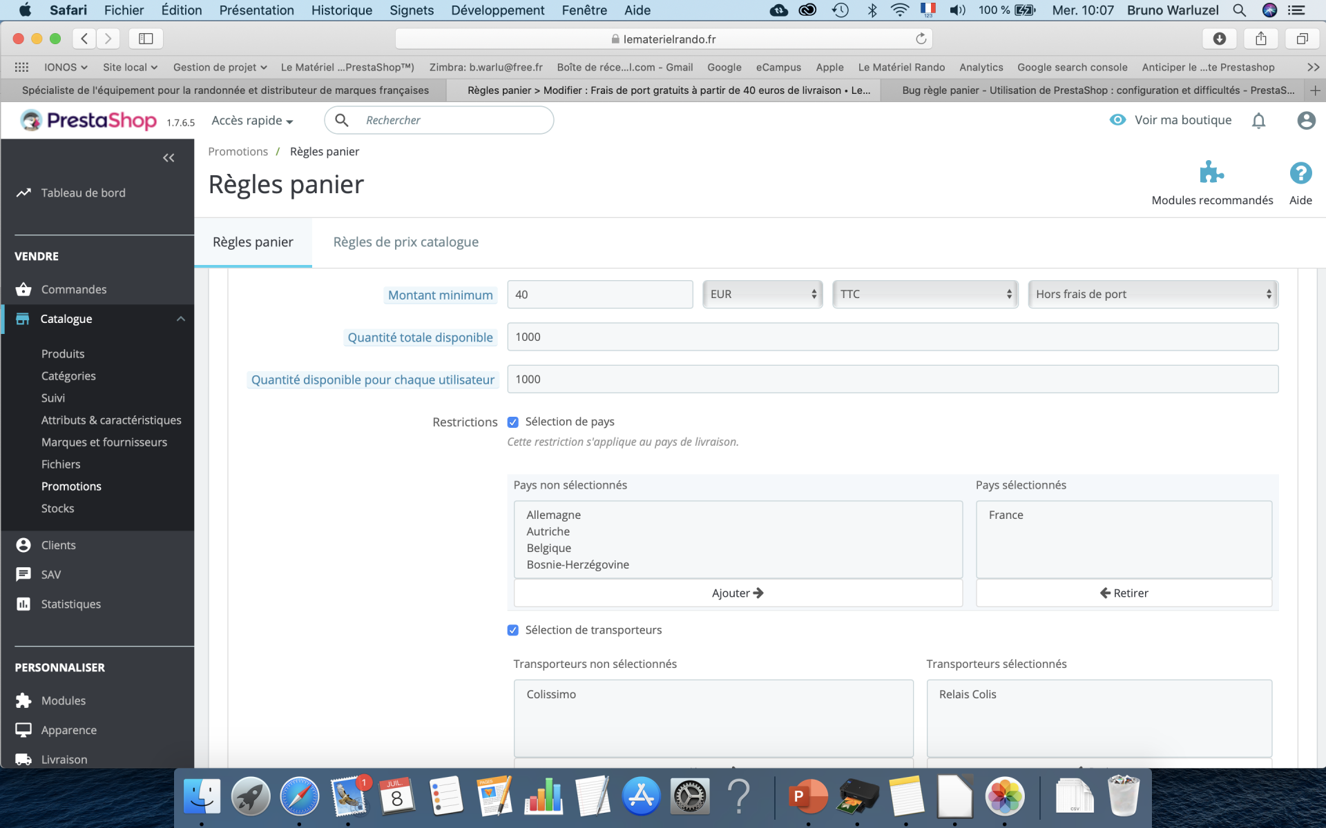

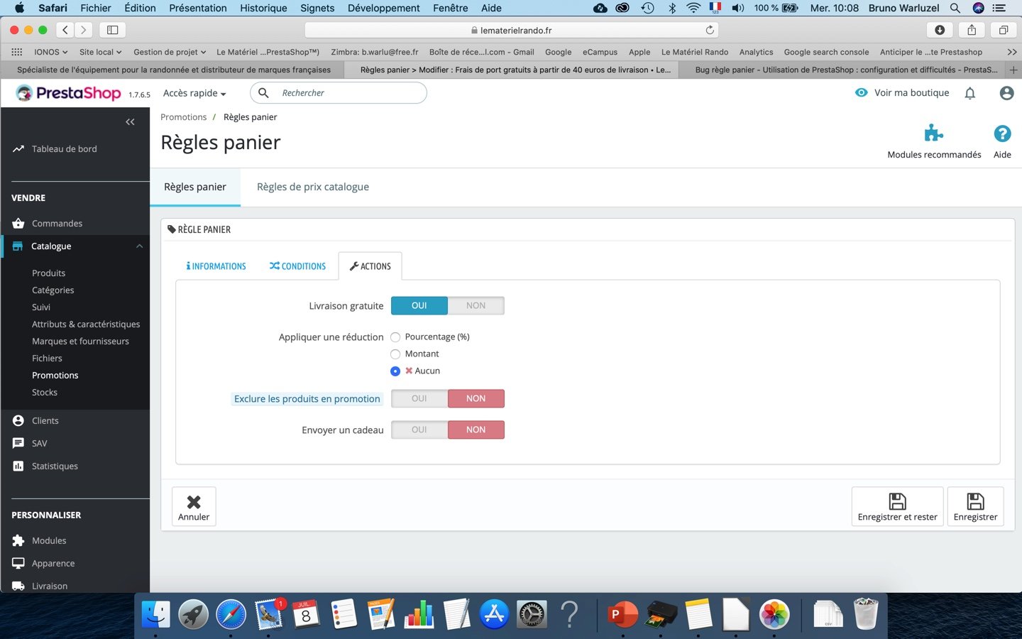

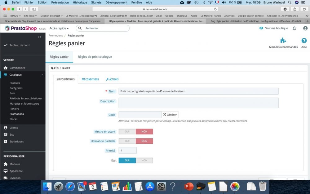

Bonjour,
J'ai le même problème, je propose 2 transporteurs Colissimo et Relais colis, j'ai configuré une règle panier pour proposer les frais de transport gratuits à partir de 40 euros de commande et en utilisant uniquement le transporteur Relais colis. Hélas ça ne fonctionne pas...😔
J'ai désactivé le compte invité, mais toujours rien...
Si quelqu'un depuis a trouvé une astuce, ou une solution sur ce "bug".
Merci d'avance.
J'ai migré sur PrestaShop 1.7.6.5 (avant j'étais sur la 1.7.4.2)
Voici l'url de mon site pour tester si besoin.
https://lematerielrando.fr
Merci encore!

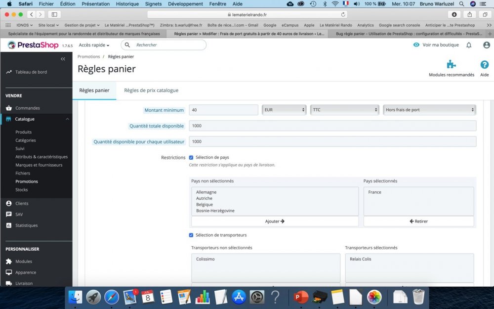

Pour information, un bug existe depuis les 1.5 et n'a toujours pas été corrigé dans les 1.7.
Il ne faut pas sélectionner en même temps dans les restrictions Pays et Transporteurs car ça bugue.
C'est l'un ou l'autre.
Merci, je viens de recréer la règle pour repartir sur une base propre et n'ai sélectionné que la restriction transporteur, j'ai vidé les caches, mais la règle n'est toujours pas prise en compte lors de commande supérieures à 40 euros...

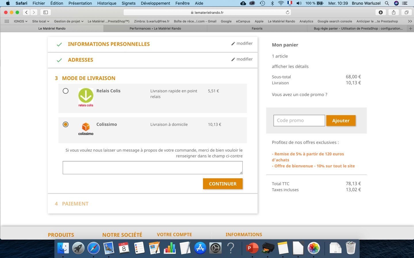

Bonjour,
En fait la règle est bien prise en compte, mais la livraison gratuite n'apparaît qu'à l'onglet paiement... Il y a -t-il selon vous un moyen de faire apparaître le transport gratuit au début dans le panier? Parceque la clairement bon nombre de clients ne valident pas leur panier car ils pensent que les frais de transport leur sont imputés malgré tout.
par avance merci.😀
