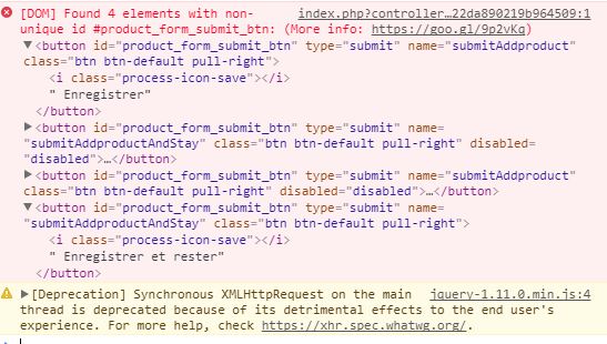

Manu-41 Posted February 15, 2018 Author Share Posted February 15, 2018 1 minute ago, doekia said: Le meilleur moyen pour savoir si un problème à déjà été rencontré, c'est de chercher dans les topics passé. ET les réponses sont: oui. très probablement un problème d'hébergement. Merci Bonjour, j'ai cherché dans les différents post, et j'ai trouvé un correctif d'un problème similaire. exemple ici: https://www.prestashop.com/forums/topic/393404-16011-bug-avec-le-navigateur-chrome-résolu/ Mais après avoir modifié les fichiers, le problème est toujours présent. Ceci est arrivé d'un coup. Dans la console, j'ai ceci: Link to comment Share on other sites More sharing options...
Manu-41 Posted February 15, 2018 Author Share Posted February 15, 2018 après avoir cherché toute la mâtiné, je n'ai pas trouvé de solution. Y a t il un PRO de prestashop dans le coin? Je précise que les catégories s'enregistre bien, la base de donnée n'est pas pleine,les commande s'ajoute bien. Le souci se situe bien lors de l'enregistrement de la fiche produit. Link to comment Share on other sites More sharing options...
Manu-41 Posted February 15, 2018 Author Share Posted February 15, 2018 Donc, certaine infos s'enregistre, mais la page tourne en rond et fini par un time out. Comme si quelque chose ne se validait pas. Il faut rafraichir la page à chaque fois. Le produit ne s'enregistre pas dans la catégorie par défaut. Une aide serai la bienvenue les amis Link to comment Share on other sites More sharing options...

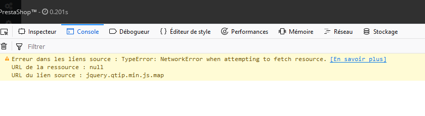

Manu-41 Posted February 15, 2018 Author Share Posted February 15, 2018 35 minutes ago, doekia said: Applique ce patch https://github.com/PrestaShop/PrestaShop/pull/8475 Il te permettra d'avoir un message d'erreur qui ait du sens Bonjour, je viens d'ajouter les lignes de codes, mais je ne vois pas de message. Je pensais juste à toi, car tu m'avais aidé une fois sur un autre problème. Voici ce que la console dit: Link to comment Share on other sites More sharing options...
doekia Posted February 15, 2018 Share Posted February 15, 2018 Le timeout signifie que le serveur n'a pas répondu dans le temps. Regarde quel onglet et encore en train de charger (il est vide pendant ce timeout) Link to comment Share on other sites More sharing options...
Manu-41 Posted February 15, 2018 Author Share Posted February 15, 2018 10 minutes ago, doekia said: Le timeout signifie que le serveur n'a pas répondu dans le temps. Regarde quel onglet et encore en train de charger (il est vide pendant ce timeout) comment voir cela? je sais que l'association à une catégorie ne s'enregistre pas. Link to comment Share on other sites More sharing options...
