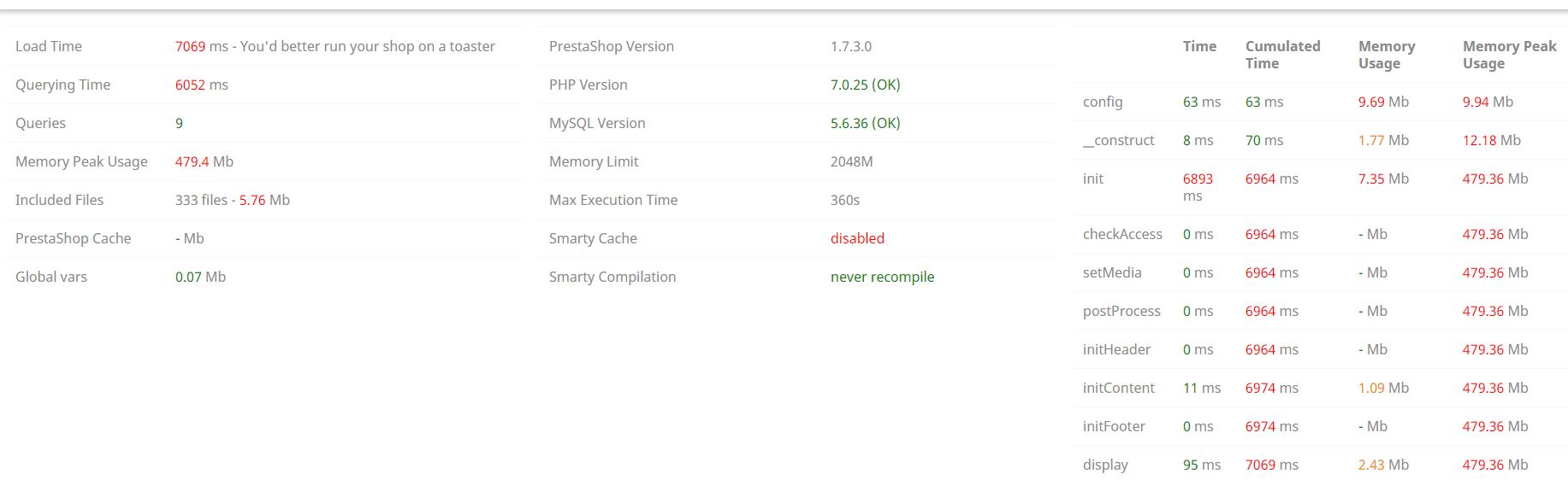

5 minut temu, krzysiuus napisał:
_PS_DEBUG_PROFILING_ włącz na true i sprawdź co/lub która sekcja zamula sklep.
Włączyłem i dostaję takie coś ale to na każdej stronie
Notice: Undefined index: style_enablehcblock in /www/mk560160-1/cache/smarty/compile/5a/aa/b9/5aaab9b2b0cd99f9f8174df3c74508d41137db87.file.header.tpl.php on line 881
  • 0
Włączyłem i wyskakuje mi tylko
  • 0
Odśwież stronę główną i na samym dole powinieneś dostać pełną rozpiskę danych z podziałem na zapytania do bazy jak i czas  odpowiedzi poszczególnych hook'ów w sklepie itd.
Kurde faktycznie już mam mętlik w głowie:( Nie przewinąłem ekranu. Dzięki.
  • 0
Ok widać że Time Spent querying 25808 ms jest tutaj winowajca - sprawdź teraz niżej które zapytania SQL tak długo się wykonują i z czego pochodzą. Coś po prostu bardzo długo odpytuje się w bazie danych i zobacz jakie to zapytanie, następnie odpal EXPLAIN w mysql i zobacz czy może jakiś moduł korzysta z zapytania które wyszukuje czegoś bez indeksów.
  • Thanks 1
