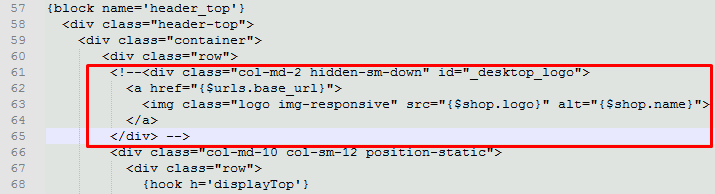

Ced17 Posted February 5, 2018 Share Posted February 5, 2018 Bonsoir, Allez dans \themes\classic\templates\_partials\header.tpl ligne 61 et commentez les lignes suivantes: Link to comment Share on other sites More sharing options...
Christian69 Posted February 5, 2018 Author Share Posted February 5, 2018 http://www.test.radiocommande.fr/ merci Celle a gauche le logo radiocommande. HEUUU "Commenter " ????? Link to comment Share on other sites More sharing options...
Christian69 Posted February 5, 2018 Author Share Posted February 5, 2018 en tous cas cela me donne ceci de la ligne 61 a 65 <div class="col-md-2 hidden-sm-down" id="_desktop_logo"> <a href="{$urls.base_url}"> <img class="logo img-responsive" src="{$shop.logo}" alt="{$shop.name}"> </a> </div> Link to comment Share on other sites More sharing options...
Ced17 Posted February 5, 2018 Share Posted February 5, 2018 <!--<div class=.............. ............................................................ </div> --> en fin de div pour fermer le commentaire. Ça évite de supprimer la ligne et de pouvoir éventuellement la remettre si besoin. Link to comment Share on other sites More sharing options...

Ced17 Posted February 5, 2018 Share Posted February 5, 2018 Non non en faites, mettre en commentaires une partie de code , c'est de placer ceci <!-- au début du code à commenter et ceci --> pour fermer la partie a commenter. ne supprimez rien et voyez où j'ai placé ces signes sur la photo. Link to comment Share on other sites More sharing options...
Christian69 Posted February 5, 2018 Author Share Posted February 5, 2018 quoi je dois supprimer ce qu'il y a entre les div ?? Super cela marche, merci bien. Je profite pour une autre question si vous le savez, maintenant si vous regardez le site sans la photo, vous verrez que le menu que je construit et sur 2 lignes. Y a t'il moyent d'élargir le calque ou du moins de le laisser sur une seule ligne ??? merci Link to comment Share on other sites More sharing options...
