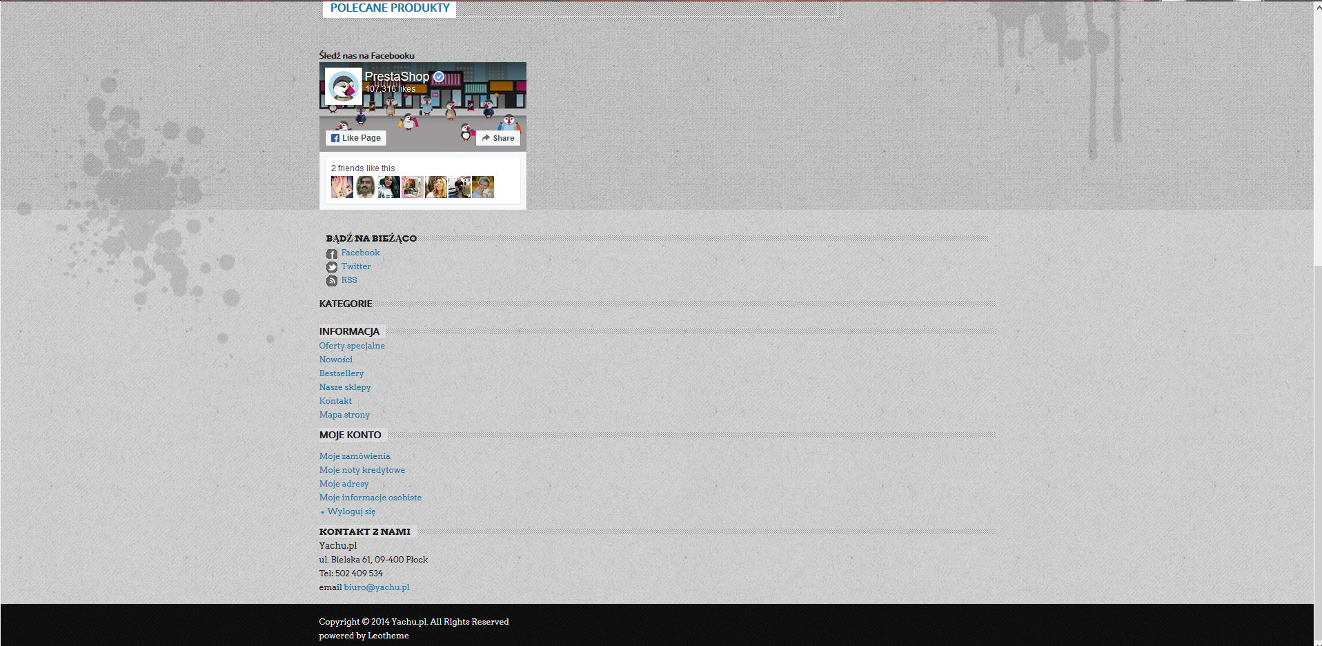

Po ostatniej aktualizacji do wersji 1.6.1.14 pojawił się problem ze stopką. Co prawda sklep jeszcze nie funkcjonuje (jest w fazie testów), ale będę wdzięczny za podpowiedzi.
Problem ze stopką wyglada tak, że przed aktualizacją stopka była podzielona na 4 kolumny. W tej chwili zrobiła się jedna i za nic, nie mogę zlokalizować w czym tkwi problem.
Jakieś podpowiedzi? Poniżej zrzut ekranu:

Wgrałem inny szablon(jeden z darmowych) i stopka wyświetla się elegancko z podziałem na 4 kolumny. Niestety "mój" szablon jakoś tego nie ogarnia :(

tak wyglada jakby moduly stracily responsywnosc, wiec albo posypaly sie style @media, albo siatka bootsrampa. z szablonami Leo mozna spodziewac sie wszystkiego, a jeszcze jak piszesz o zmianach wlasnych... nie uragajac twoim zdolnosciom i wiedzy, bo tych nie znam , ale tym bardziej moze byc roznie. nieraz pominiecie jednego otwarcia czy zamkniecia <div> czy innego taga moze doprowadzic do takich wlasnie niesnasek. bardzo mozliwe jest, ze jakis inny modul nie zamyka poprawnie diva i wali juz poznie calosc szablonu. wcale nie musza to byc moduly stopki.
najlepiej jakbys podal lina zeby mozna bylo chociaz zagladnac w zrodlo strony.
