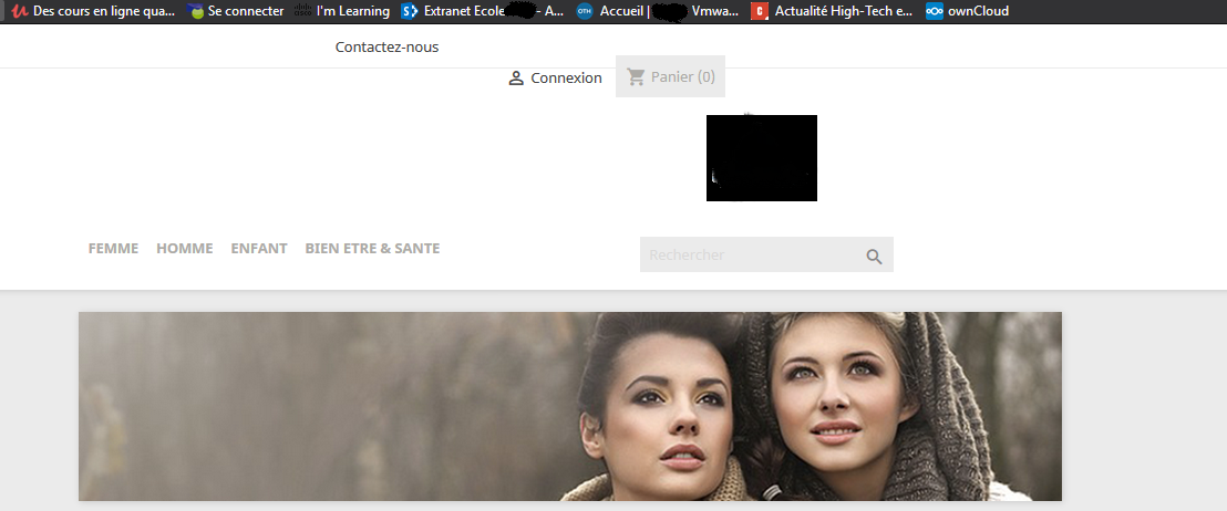

Zaougui Posted January 31, 2018 Share Posted January 31, 2018 Bonjour, Je suis actuellement entrain de confectionner mon site web. Et je bloque sur un point je ne sais pas ce que j’ai bidouillé mais mon header (contactez-nous/connexion/paniers ainsi que le logo) tout s’est décalé et je ne sais pas comment le remettre à sa place par défaut. J’etais entrain de bidouiller le footer quand cela est arrivé mais je n’avais pas fait attention à ce problème j’ai essayé de revenir à la normale, impossible. Version presta : 1.7 Merci d’avance pour votre aide ! Link to comment Share on other sites More sharing options...

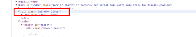

Ced17 Posted June 1, 2018 Share Posted June 1, 2018 Bonsoir, Si vous avez modifié le footer via le module liste de lien ou linkwidget, il est fort probable que celui-ci ce soit greffé également dans le header mais vide ce qui décale l'affichage dans certains cas. Dégreffer le module linkwidget de displayafterbodyoptening tag et ça devrait le faire. Si vous donnez un lien pour confirmer la chose ce serait bien, au pire inspecter le header a la recherche de ceci: Si vous avez un col-md-4 links vide , c'est lui qui décale tout. 1 Link to comment Share on other sites More sharing options...
