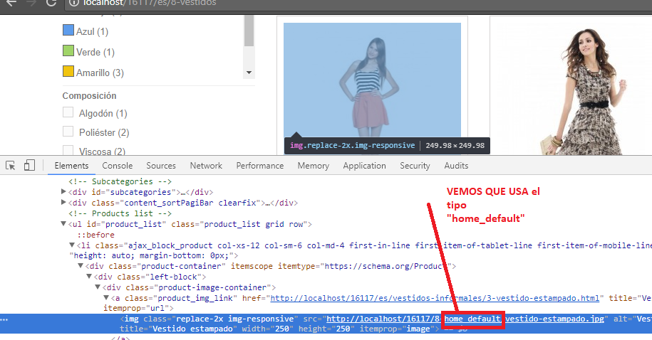

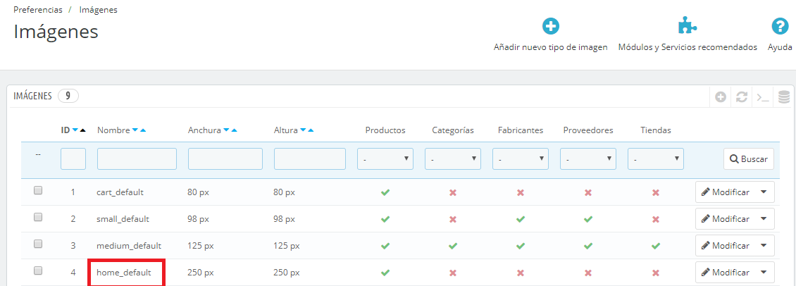

De todos modos, fíjate que el tipo de imagen que te aparece en los listados esta creado en la pestaña Preferencias -> Imágenes (En PS 1.7 Diseño -> Ajustes de las imagenes), te lo digo porque ocurre que muchas plantillas llevan sus propios tipo de imagen, que si bien se crean automáticamente al instalar la plantilla quizás no fue tu caso. (No hablo solo del tema de regenerar imágenes, que a que hacerlo si un plantilla lleva distintos tipos de imágenes o de tamaño diferentes a los de por defecto para que se regeneren las miniaturas y se adapten al nuevo tipo y tamaño, sino del nombre del tipo de imágenes que son dos cosas diferentes aunque vinculadas)
Para que veas a que me refiero, hablo de esto:
Adjunto Captura 01
Adjunto Captura 02 -> Preferencias -> Imagenes (En PS 1.7 Diseño -> Ajustes de imagenes)
Si lo tienes todo bien, quizas es un problema propio de tu plantilla, en ese caso recomiendo que contactes con el desarrollador de la plantilla, a ver que te puede decir.

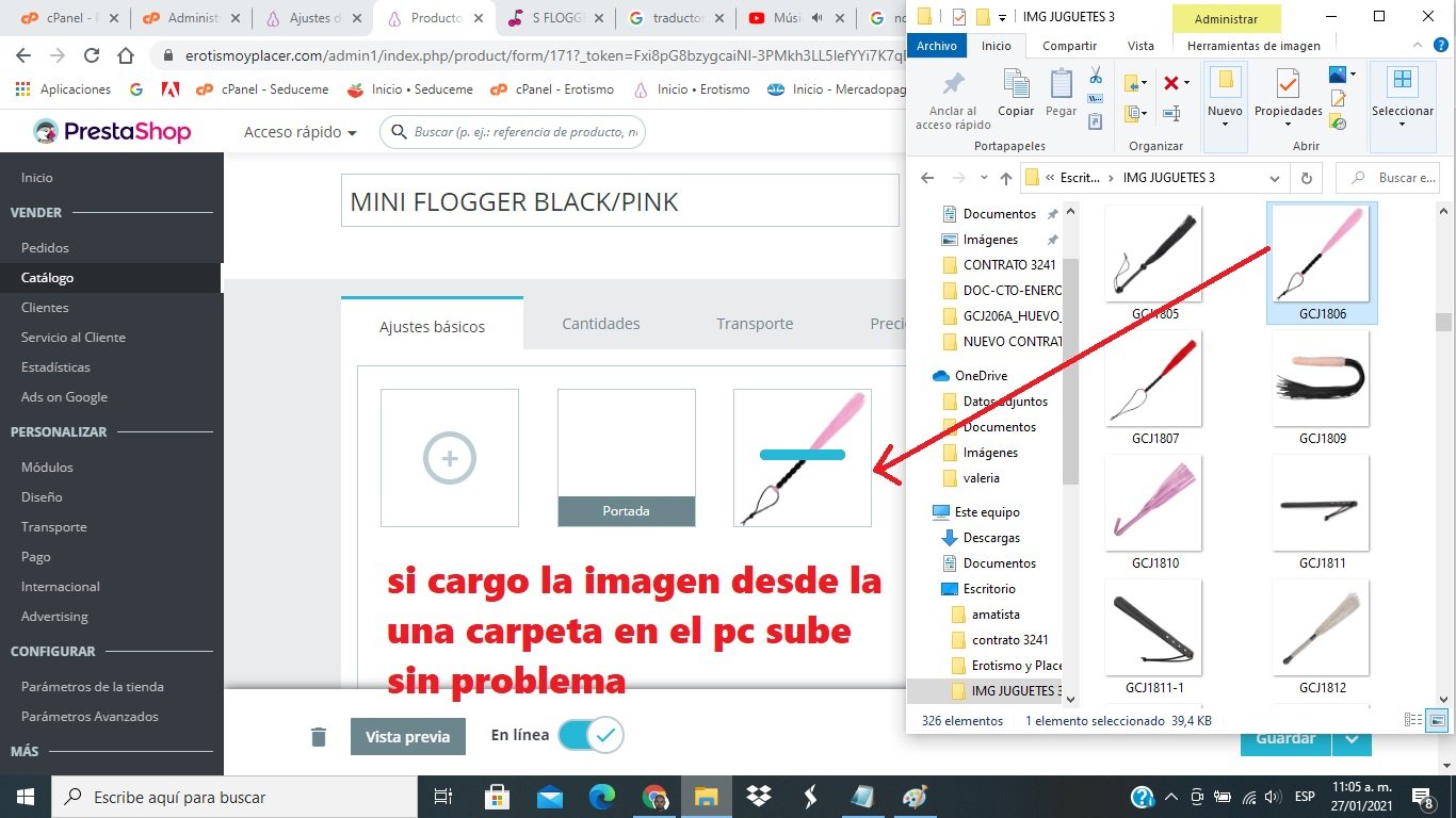

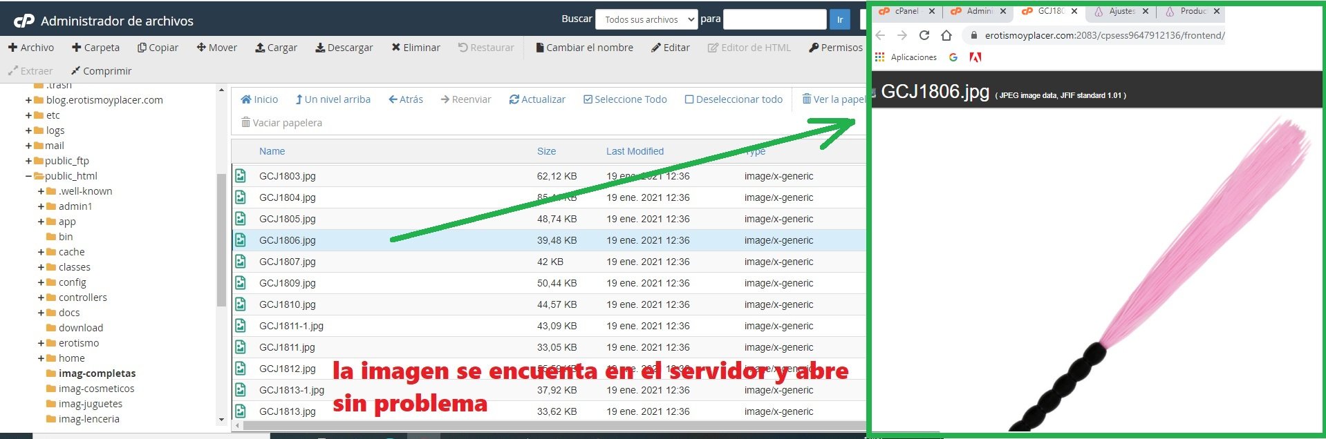

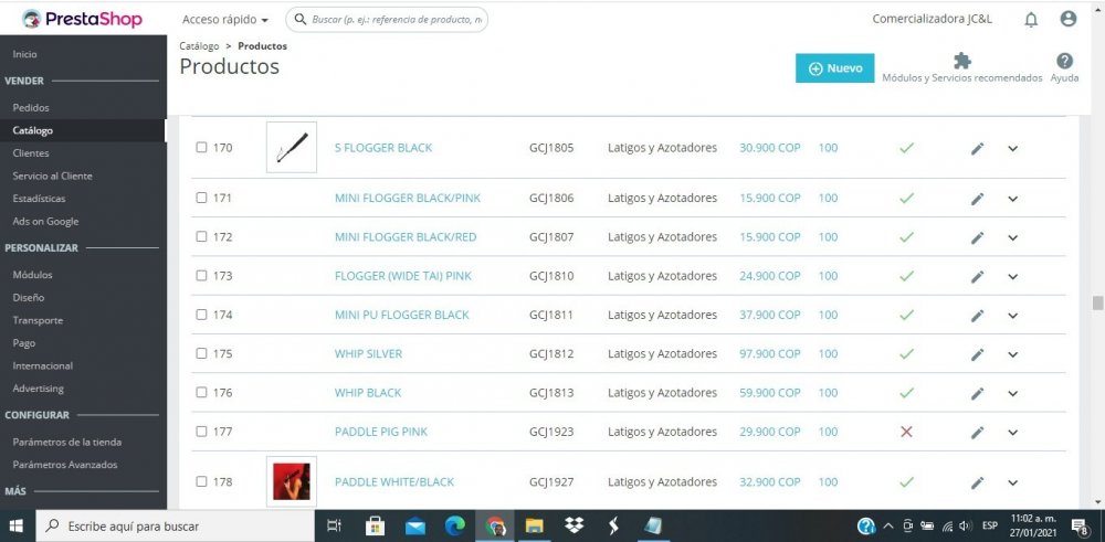

buenos días, se me presenta el siguiente problema:

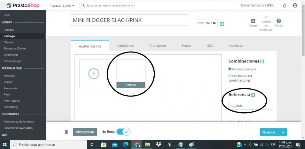

resulta que subí unos productos de forma masiva (archivo en cvs) al entrar en la pagina veo que no se muestran ciertos productos, al entrar al back-office-catalogo-productos veo que en el listado de productos no se muestran algunas imagenes, al ingresar en uno de los productos se ve q se carga la imagen pero no se muestra (adjunto captura de pantalla). pero la imagen esta en el servidor y habre, el link en el archivo cvs esta bien.
Lo que estoy haciendo es cargar la imagen directamente al prestashop desde una carpeta en mi pc, y carga sin problema y se muestra en la pagina web.
lo que sucede es q con muchas como para hacerlo uno a uno.
Lo que se me hace extraño es que de los 1000 productos que subí, un poco mas del 10% no muestra la imagen, el resto están bien. que podría ser?
Esta es la url para que la puedan mirar https://erotismoyplacer.com/mordazas-y-collares-125
de ante mano muchas gracias...
