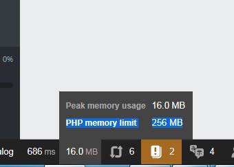

Emeric14 Posted January 28, 2018 Author Share Posted January 28, 2018 j'ai contacter lws ils disent qu'il n 'y a pas de probleme du cote serveur, d'activer le mode debug. je l'ai activer mi 240 combinaisons sur un produit et voila ce que cela marque Peak memory usage 190.6 MB PHP memory limit256 MB 3400 ms Link to comment Share on other sites More sharing options...
Eolia Posted January 28, 2018 Share Posted January 28, 2018 Lol 256 Mo et ils appellent ça "Performance" ???? Un Prestashop de base requiert 512Mo au minimum pour fonctionner correctement. Mais s'ils vous disent que tout va bien, alors tout va bien Link to comment Share on other sites More sharing options...

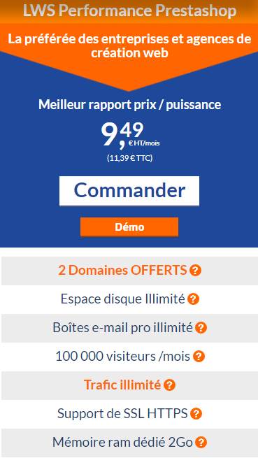

Emeric14 Posted January 28, 2018 Author Share Posted January 28, 2018 (edited) Mon serveur indique Mémoire ram dédié 2Go Est ce bien cela dont on parle car lorsque j'affiche le menu debug et que je place un produit je vois apparaitre PHP memory limit256 MB Lorsque je place 4 produits avec 80 combinaisons je monte a preak memory usage 180 MB et environ 2000ms. Edited January 28, 2018 by Emeric14 (see edit history) Link to comment Share on other sites More sharing options...
doekia Posted January 28, 2018 Share Posted January 28, 2018 comme d'hab publicité mensongère. On te promet 2Go, et tu crois comprendre limite pour ton php Ici c'est la mémoire totale alloué à ton VPS, ce qui inclue le système, les process, bdd, web et le php C'est difficile de faire tout tenir dans 2Go, regarde ton PC, ton browser FF/chrome doit surement utiliser dans les 5 à 8Go, et là, on parle d'un serveur capable (en théorie) d'accepter plusieurs utilisateurs simultanés Link to comment Share on other sites More sharing options...

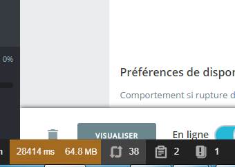

Emeric14 Posted January 28, 2018 Author Share Posted January 28, 2018 Je vais essayer de résoudre ce probléme mais bon, encore une fois je viens de mettre seulement 30 combinaisons 10 couleurs x 3 formes. J'ai juste eu le temps de voir php quelques chose 28000 ms j'ai cru que mon pc allait exploser tellement le ventillo tournait fort. Link to comment Share on other sites More sharing options...
