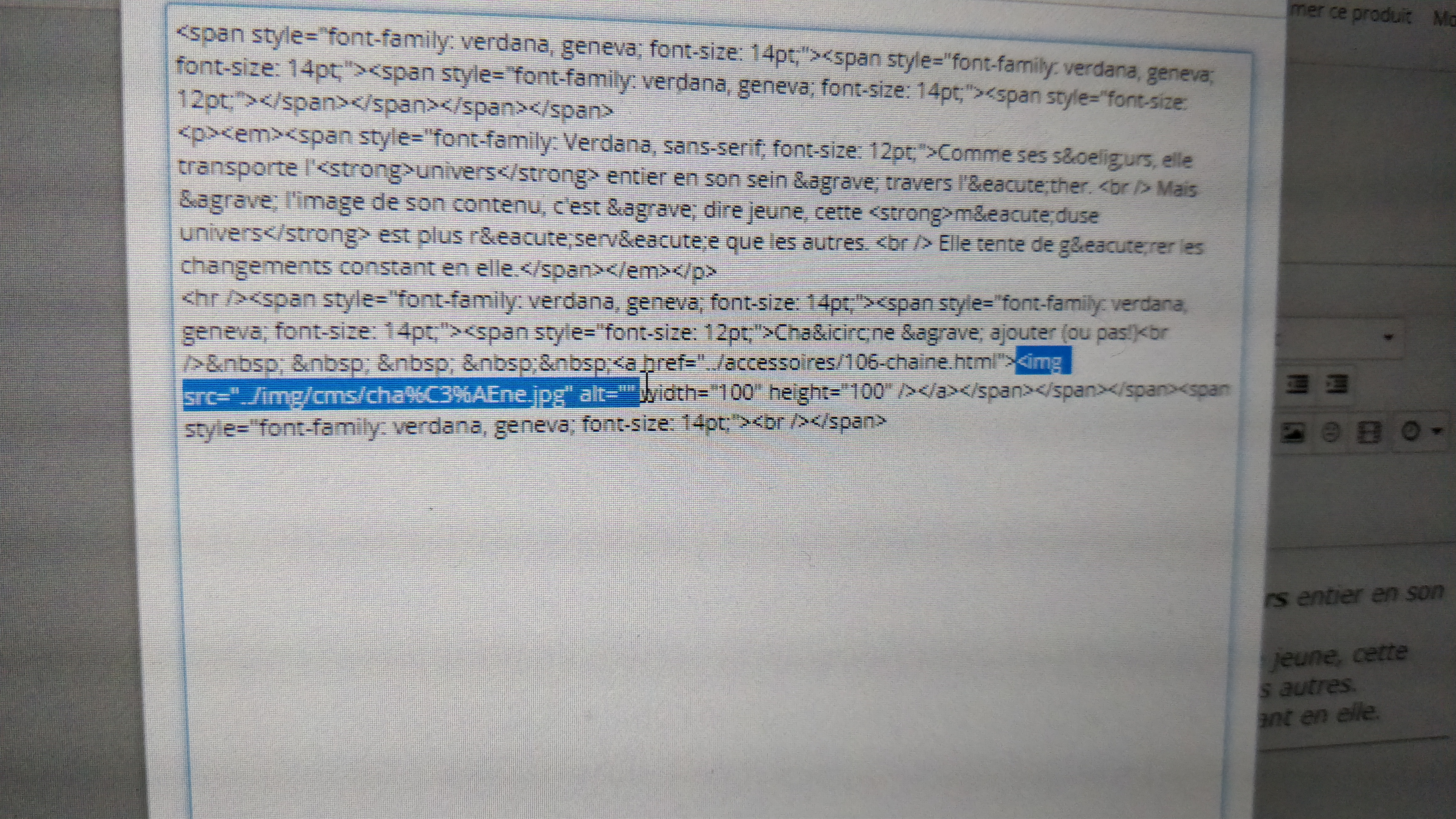

Eolia Posted January 26, 2018 Share Posted January 26, 2018 Normal, le lien sur l'image est: <a href="../fr/accessoires/106-chaine.html"><img src="../img/cms/cha%C3%AEne.jpg" alt="" width="100" height="100"></a> Si vous mettez <a href="/accessoires/106-chaine.html"><img src="../img/cms/cha%C3%AEne.jpg" alt="" width="100" height="100"></a> ca ira tout de suite mieux (et se sera multilangue en même temps^^) C'est un lien relatif sachant que votre base href sera toujours: https://gloobule.com/fr ou https://gloobule.com/en... Link to comment Share on other sites More sharing options...
Glo0bule Posted January 26, 2018 Author Share Posted January 26, 2018 3 hours ago, Eolia said: Normal, le lien sur l'image est: <a href="../fr/accessoires/106-chaine.html"><img src="../img/cms/cha%C3%AEne.jpg" alt="" width="100" height="100"></a> Si vous mettez <a href="/accessoires/106-chaine.html"><img src="../img/cms/cha%C3%AEne.jpg" alt="" width="100" height="100"></a> ca ira tout de suite mieux (et se sera multilangue en même temps^^) C'est un lien relatif sachant que votre base href sera toujours: https://gloobule.com/fr ou https://gloobule.com/en... Merci c'est déjà beaucoup mieux! Reste l'image qui ne s'affiche pas, même après l'avoir régénérée et vidé les caches ... Une idée? Link to comment Share on other sites More sharing options...
Glo0bule Posted January 26, 2018 Author Share Posted January 26, 2018 je crois que je sais pourquoi, mon image s'appelle "chaîne" et l'accent circonflexe ne doit pas passer... je vais tester ça... Link to comment Share on other sites More sharing options...
Glo0bule Posted January 26, 2018 Author Share Posted January 26, 2018 bon bah non, le lien vers l'image est maintenant /img/cms/chaine.jpg (j'ai modifier le nom du fichier et l'ai réuploadé) mais j'ai toujours ce fichu point d'interrogation... Link to comment Share on other sites More sharing options...

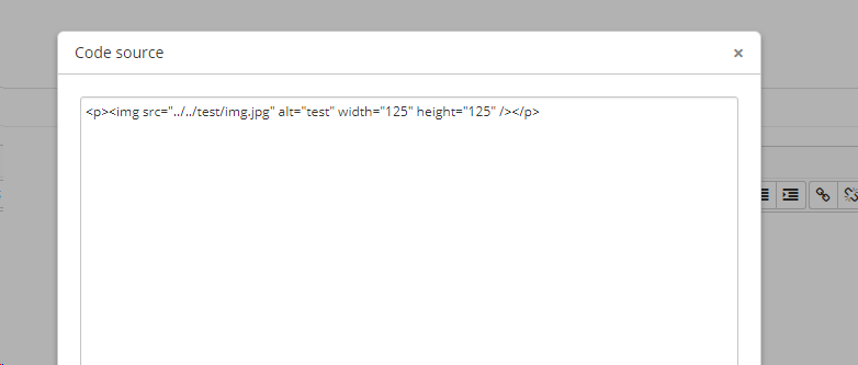

Eolia Posted January 26, 2018 Share Posted January 26, 2018 J'ai répondu à votre question concernant le lien et le double /fr Maintenant vous me parlez de l'url de l'IMAGE et non plus du lien... <img src="../img/cms/chaine.jpg" alt="" width="100" height="100"> Effectivement pour l'image, cette url n'existe pas (https://gloobule.com/fr/img/cms/chaine.jpg), il faut donc remonter d'un niveau pour échapper le paramètre langue: <img src="../../img/cms/chaine.jpg" alt="" width="100" height="100"> Link to comment Share on other sites More sharing options...
Glo0bule Posted January 26, 2018 Author Share Posted January 26, 2018 4 minutes ago, Eolia said: J'ai répondu à votre question concernant le lien et le double /fr Maintenant vous me parlez de l'url de l'IMAGE et non plus du lien... <img src="../img/cms/chaine.jpg" alt="" width="100" height="100"> Effectivement pour l'image, cette url n'existe pas (https://gloobule.com/fr/img/cms/chaine.jpg), il faut donc remonter d'un niveau pour échapper le paramètre langue: <img src="../../img/cms/chaine.jpg" alt="" width="100" height="100"> Oui je pensais que ces deux problèmes étaient directement liés en fait, alors que non, bien que ce soit du même ordre d'idée... Pour le coup c'est mon éditeur de texte qui foire, je vais modifier ça directement dans l'éditeur html. À savoir pourquoi parfois ça fonctionne et parfois non... Merci beaucoup ! Link to comment Share on other sites More sharing options...
Glo0bule Posted January 26, 2018 Author Share Posted January 26, 2018 (edited) 1 hour ago, Eolia said: J'ai répondu à votre question concernant le lien et le double /fr Maintenant vous me parlez de l'url de l'IMAGE et non plus du lien... <img src="../img/cms/chaine.jpg" alt="" width="100" height="100"> Effectivement pour l'image, cette url n'existe pas (https://gloobule.com/fr/img/cms/chaine.jpg), il faut donc remonter d'un niveau pour échapper le paramètre langue: <img src="../../img/cms/chaine.jpg" alt="" width="100" height="100"> Bon et bien ça ne fonctionne pas, l'éditeur de texte me la réecrit automatiquement :/ Edited January 26, 2018 by Glo0bule (see edit history) Link to comment Share on other sites More sharing options...

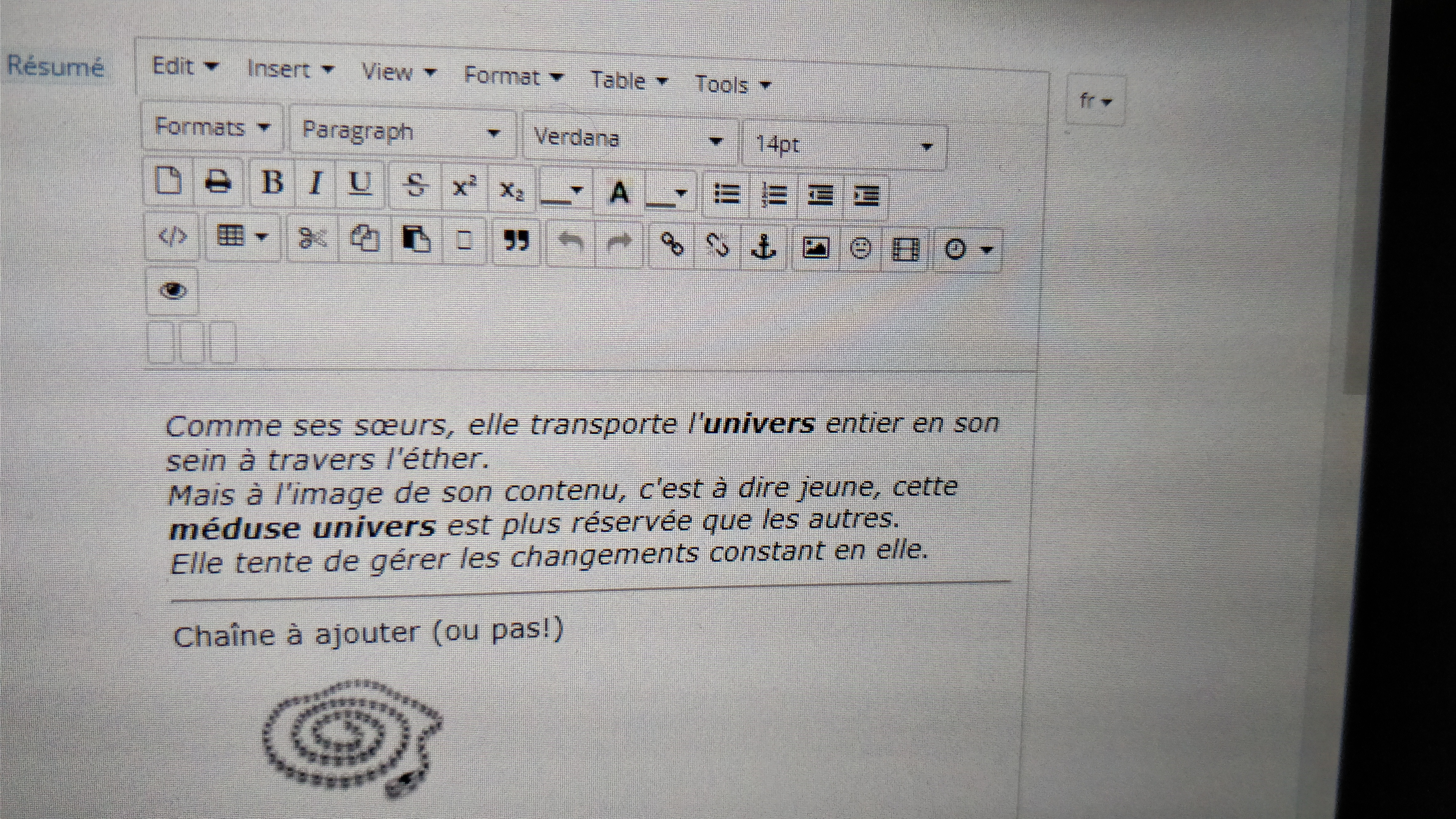

Eolia Posted January 26, 2018 Share Posted January 26, 2018 C'est quoi votre éditeur de texte ??? Link to comment Share on other sites More sharing options...
Eolia Posted January 26, 2018 Share Posted January 26, 2018 Link to comment Share on other sites More sharing options...
Glo0bule Posted January 26, 2018 Author Share Posted January 26, 2018 Un tinymce amélioré ... Link to comment Share on other sites More sharing options...
Glo0bule Posted January 26, 2018 Author Share Posted January 26, 2018 Bon, j'ai rentré le chemin entier dans le code source et a priori ça fonctionne \o/ Bon, bah il n'y a plus qu'à se mettre au boulot >< Merci encore ! Link to comment Share on other sites More sharing options...
