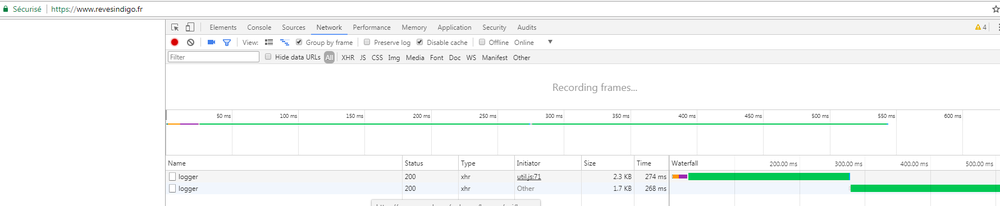

Merci pour ta réponse mais c'est ce que j'ai déja fait et analyser mais en fait j'ai rien remarquer d'anormal,
par contre quand je clique sur un lien il y a entre 5 ou 10 secondes ou rien ne se passe, rien ne se charge, pas de réponse du serveur ?? rien ne bouge dans "network"

Le TTFB (Time To First Byte) est très élevé (6.02s)
