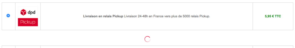

Je me retrouve face à un petit problème d'incompatibilité entre le module DPD et Mondial Relay.
Le module DPD fonctionne parfaitement bien mais lorsque j'installe Mondial Relay il y a une incompatibilité...
Plus aucun point relais DPD n'apparaissent... (voir la photo ci-joint).
Le chargement est infini...
Qui à déja été confronté à ce genre de problème.

Le conflit est au niveau de l'appel à la map Google. Si vous décidez de conserver les 2 modules en fonctionnement il suffit de désactiver l'appel de l'un des 2.

Bonsoir,
Oui bien sur et c'est ce que j'ai fais mais cela ne semble pas resoudre le problème...
Oui il est en mode debug activé.
J'ai juste ça qui apparait quand je change de transporteur :
jquery-1.11.0.min.js:4 [Deprecation] Synchronous XMLHttpRequest on the main thread is deprecated because of its detrimental effects to the end user's experience. For more help, check https://xhr.spec.whatwg.org/.
send @ jquery-1.11.0.min.js:4
Ca correspond à quoi ?
Ce n'est pas méchant, cela signifie simplement que l'un de vos script force le mode synchrone (déprécié) dans une de ses requêtes ajax.
- Est-ce que, lorsque les 2 modules sont chargés, MR affiche sa carte ?
- Vous avez conservé l'appel à la map dans lequel des 2 modules ?
- Dans modules -> positions lequel de ces 2 modules est appelé en 1er ?
Ok, il y a encore du boulot sur le site ;)
Bon, l'appel ajax n'est tout simplement pas lancé dans le module dpd. Le js affiche le loader et s'arrête là. Il faudrait donc regarder du côté du js
Par exemple, pour MR on a l'appel:
"https://dev.xxxxxx.fr/modules/mondialrelay/ajax.php".
En regardant le js je vois que l'appel openDpdfranceDialog() n'est appelé nulle part.
Il doit donc y avoir un bout de js chez MR qui bloque l'appel DPD (un e.preventDefault ou e.stopPropagation quand le transporteur n'est pas un MR)
A priori le pb a été traité ici mais on n'a pas eu de suite... https://www.prestashop.com/forums/topic/641440-problème-modules-dpd-et-mondial-relay/
