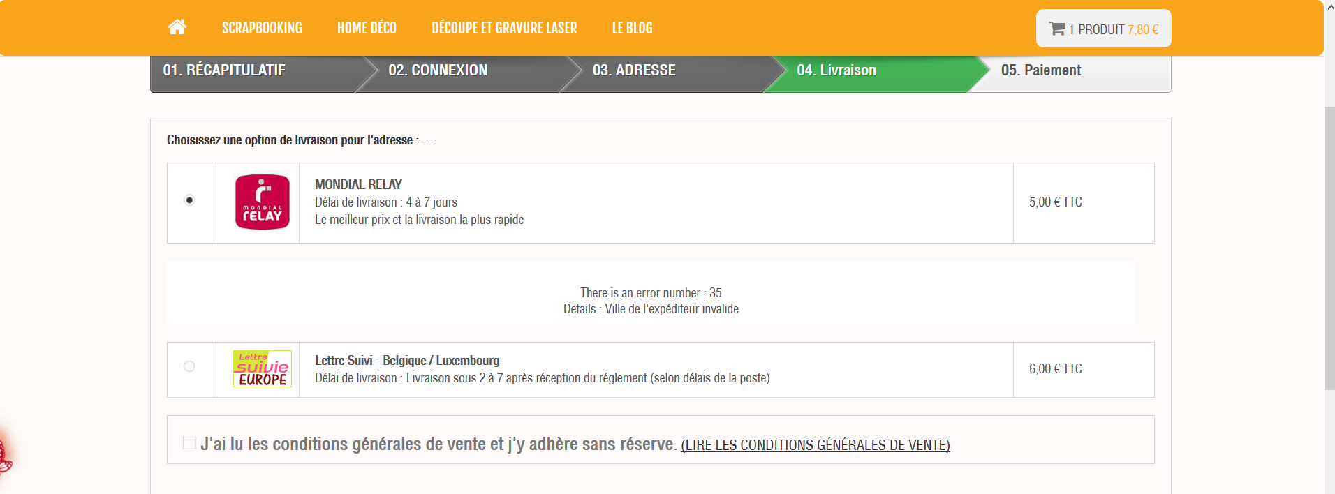

IERU Posted January 23, 2018 Share Posted January 23, 2018 Bonjour, ci-dessous ma configuration : W10 Prestashop : 1.6.1.11 Site Internet : http://www.nymphcrea.fr/ J'ai un gros problème remonté par mes clients lors du choix du mode de livraison. Seulement 2 modes apparaissent au choix : - mondial Relay - Erreur 35, ville de l'expéditeur invalide (on ne peu pas le choisir bien sur) - Lettre suivi belgique Luxembourg Manque donc : - Lettre suivi France - Enlèvement ci-dessous un imprim'écran. Avez-vous la solution au problème, ou savoir qui je dois contacter. Merci d'avance Link to comment Share on other sites More sharing options...

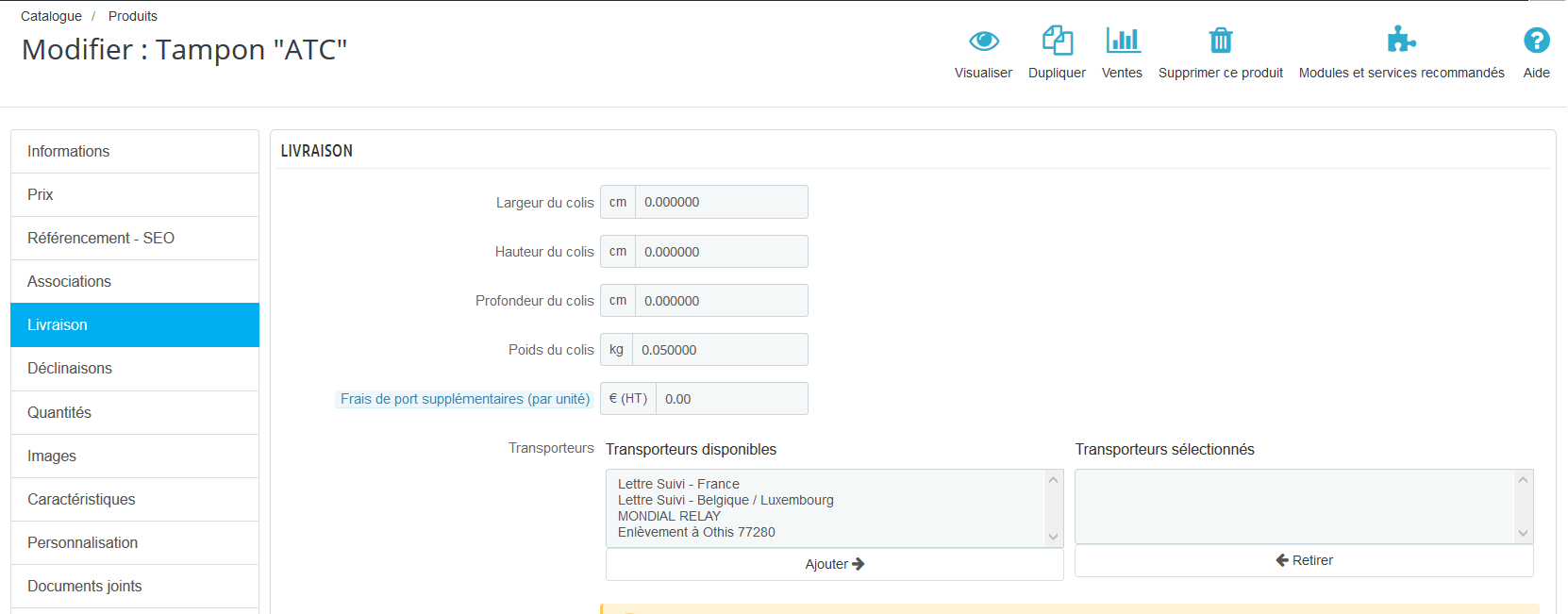

IERU Posted January 26, 2018 Author Share Posted January 26, 2018 J'ai fait une demande à Mondial Relay mais a mon avis ils ne vont pas me répondre J'ai trouvé le Bug ex : sur une fiche produit si jet met 0.05kg cela désactive lettre suivi france si je met 0.049kg lettre suivi france revient. si je met 0.010 gr lorsque l'on consulte le panier via l'icone en haut du site cela note que mondial relay et les autres alors que j'ai mis par défaut dans la boutique le mode de livraison lettre suivi france. Link to comment Share on other sites More sharing options...
