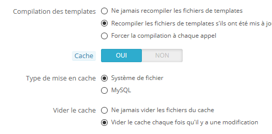

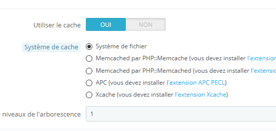

Eolia Posted January 22, 2018 Share Posted January 22, 2018 Déjà, désactivez le cache en bas de page, ça ne fonctionne pas avec Prestashop. Ensuite il faut ouvrir la console du navigateur et regarder les erreurs js dans cette configuration. Link to comment Share on other sites More sharing options...
domisy Posted January 22, 2018 Author Share Posted January 22, 2018 Merci Eolia Auparavant je n'utilisais pas le cache en bas de page, mais depuis la survenue de ce bug, j'ai testé ce réglage qui me semblait mieux marcher. Vous confirmez qu'il vaut mieux ne pas l'utiliser ? Pour les erreurs JS, j'ai uniquement celle ci (mais en ce moment ca fonctionne car j'ai vidé le cache pour un client il y a 2h) : TypeError: $(...).offset(...) is undefined pour le fichier mon_theme/cache/v_230_95fd8957ab10173bf0fd2c346eaca4ae.js Link to comment Share on other sites More sharing options...
Eolia Posted January 22, 2018 Share Posted January 22, 2018 Je confirme qu'il ne faut pas l'utiliser. A voir aussi si votre hébergeur n'a pas un cache de son côté... Si vous avez UNE erreur js cela bloque le reste du code qui ne sera pas interprété. Link to comment Share on other sites More sharing options...
