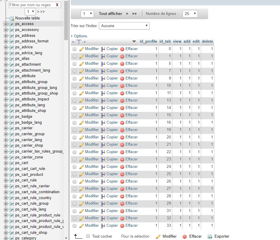

vape-itech-passion Posted January 22, 2018 Author Share Posted January 22, 2018 D'accord.. Alors, - J'ai crée un nouveau profil en superAdmin aucun changement.. - Dans Ps-access voir Pj. cela m'affiche ça sur toutes les lignes je comprends pas ^^ ou voir les permissions ? - Je testerai l'autre solution après. Encore merci Link to comment Share on other sites More sharing options...
Eolia Posted January 22, 2018 Share Posted January 22, 2018 Le profil 1 (SuperAdmin) doit avoir accès à tous les tabs (des 1 partout dans les 4 colonnes view, add, edit et delete) Regarder dans ps_tab_lang à quoi ils correspondent Si un id_tab manque, ça plante. Link to comment Share on other sites More sharing options...
vape-itech-passion Posted January 22, 2018 Author Share Posted January 22, 2018 Après un rapide coup d’œil il me manque des id_tab par exemple la 2 - 3 -4 -6 - 8 - 12 ect.. comment cela ce fait ? Il faut le recréer manuellement ou il y a plus rapide ? Link to comment Share on other sites More sharing options...
Eolia Posted January 22, 2018 Share Posted January 22, 2018 Il faudrait les recréer. Vous n'avez pas eu un crash, une maj ratée, un pb serveur ? Link to comment Share on other sites More sharing options...

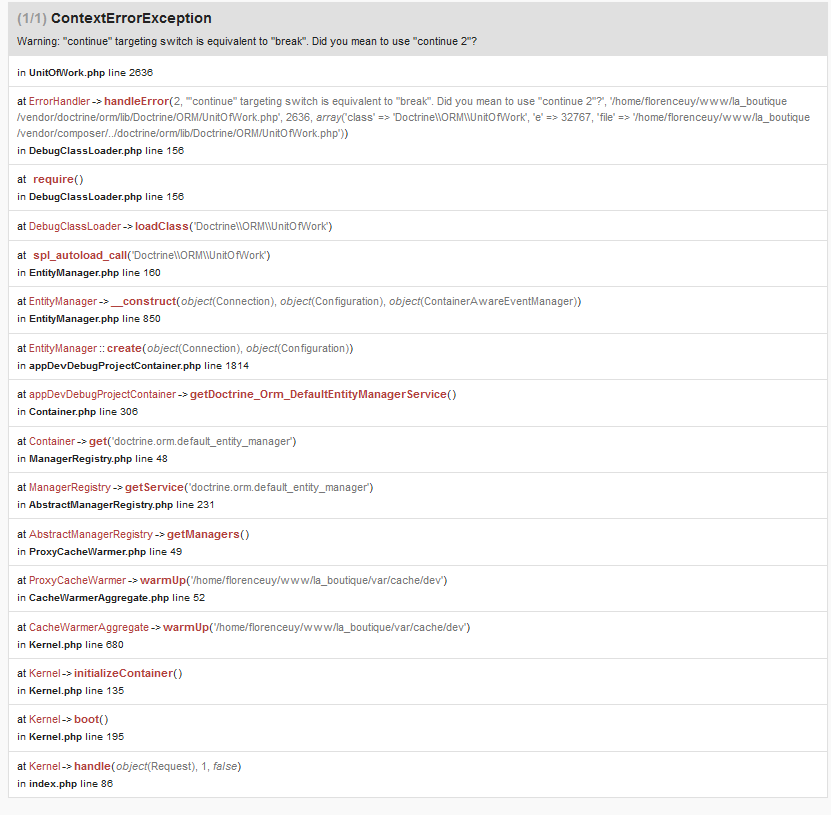

MARTY98 Posted March 26, 2020 Share Posted March 26, 2020 Bonsoir, j'ai le même problème que celui évoqué, à savoir que je n'ai plus accès au back office (page blanche sur Firefox et erreur 500 sur Chrome), j'ai fait plusieurs essais avec vos recommandations mais il me reste encore beaucoup d'erreurs (je peux vous envoyer le rapport de debug) Je suis sur la version 1.7.6.4 Merci pour votre aide. MO Link to comment Share on other sites More sharing options...
eric7892 Posted April 23, 2020 Share Posted April 23, 2020 On 3/26/2020 at 10:15 PM, MARTY98 said: Bonsoir, j'ai le même problème que celui évoqué, à savoir que je n'ai plus accès au back office (page blanche sur Firefox et erreur 500 sur Chrome), j'ai fait plusieurs essais avec vos recommandations mais il me reste encore beaucoup d'erreurs (je peux vous envoyer le rapport de debug) Je suis sur la version 1.7.6.4 Merci pour votre aide. MO Link to comment Share on other sites More sharing options...
eric7892 Posted April 23, 2020 Share Posted April 23, 2020 Même type de message après avoir renommé le répertoire, modifié l'uri en base de données => l'accès à paiement/préférence donnait une page 505. j'ai activé le mode debug ... les 3/4 des pages admin renvoyait ce type d'erreurs. j'ai restauré une sauvegarde du répertoire et c'est reparti... sur l'ancien nom de répertoire!! Comment changer le nom du répertoire? Faut-il vider le cache? forcer la recompilation?... prestatshop est hébergé chez ovh web Merci Link to comment Share on other sites More sharing options...
