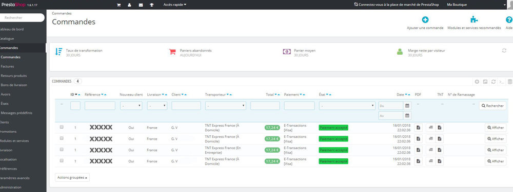

Presta-greg Posted January 17, 2018 Share Posted January 17, 2018 (edited) Bonjour, lors d'une commande, je me suis aperçu que j'avais 4 lignes pour une même commande dans mon back-office !? (photo jointe ci-dessous) Avez-vous déjà rencontré ce problème? Avez-vous trouver une solution pour éviter cela ? Je n'ai pas trouvé comment faire pour supprimer les lignes en trop en base de données et dans ma table order, je n'ai bien qu'une ligne pour une commande donc RAS de ce coté. Sinon, j'ai bien vidé le cache pensant que c’était une erreur d'affichage merci pour votre aide Edited January 17, 2018 by Presta-greg (see edit history) Link to comment Share on other sites More sharing options...
Eolia Posted January 17, 2018 Share Posted January 17, 2018 Il y a une modification qui n'est pas d'origine sur cette page (la colonne TNT N° de ramassage) Ca doit rajouter des éléments à la requête SQL et il manque un group by sur l'id_order. Voyez avec la personne qui a fait cette modification^^ Link to comment Share on other sites More sharing options...
Presta-greg Posted January 17, 2018 Author Share Posted January 17, 2018 Merci Eolia pour la piste donnée. La page (au niveau prestashop) n'a pas été modifiée mais le module TNT a été ajouté donc vu ce que vous écrivez, je pense que le problème doit venir du module TNT en lui-même. je vais les contacter en reviendrai vers vous Link to comment Share on other sites More sharing options...
