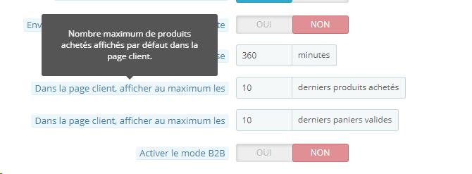

ChristopheB89 Posted May 31, 2019 Share Posted May 31, 2019 Bonjour, Avez vous trouvé une solution ? Car je rencontre les mêmes soucis. La consultation des fiches clients en BO est d'une lenteur proportionnelle aux nombres de commandes et paniers de ce client. Link to comment Share on other sites More sharing options...
Eolia Posted May 31, 2019 Share Posted May 31, 2019 Le 15/01/2018 à 4:47 PM, Eolia a dit : Surtout qu'on a déjà répondu à cette question qui revient régulièrement. Soit limiter les requetes, soit mettre un système de pagination sur les commandes, paniers, bon de réduc, etc... dans cette page client 1 Link to comment Share on other sites More sharing options...
ChristopheB89 Posted May 31, 2019 Share Posted May 31, 2019 Merci beaucoup @Eolia mais malheureusement je ne vois pas ces options. En attendant de faire la MAJ en 1.6.1.24 je suis en 1.6.1.17 J'ai omis d'activer un autre paramétrage ? Link to comment Share on other sites More sharing options...
Eolia Posted May 31, 2019 Share Posted May 31, 2019 Vous ne risquez pas de voir ces options vu qu'elles n'existent pas dans la version native. J'ai déjà expliqué dans un autre post comment faire Link to comment Share on other sites More sharing options...
ChristopheB89 Posted May 31, 2019 Share Posted May 31, 2019 Je pouvais chercher l'option. 😂 Malgré mes recherches je ne suis pas encore tombé sur votre réponse en question, mais je vais continuer de chercher. Merci pour la piste. Link to comment Share on other sites More sharing options...
Eolia Posted May 31, 2019 Share Posted May 31, 2019 1 Link to comment Share on other sites More sharing options...
