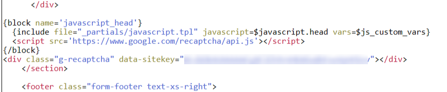

Attorresi Posted January 10, 2018 Author Share Posted January 10, 2018 Referente ao que me disse, de colocar no mesmo ficheiro, seria assim, como mostra a imagem? Link to comment Share on other sites More sharing options...
selectshop.at Posted January 10, 2018 Share Posted January 10, 2018 Nao o "div class" inteiro e as outras linhas ainda tem que estar dento do bloco. Ou seja {/block} deverá fechar os inclusos que adicionou ao bloco. Com {block ...} vc abre um bloco, com {/block} vc. fecha o bloco. Link to comment Share on other sites More sharing options...

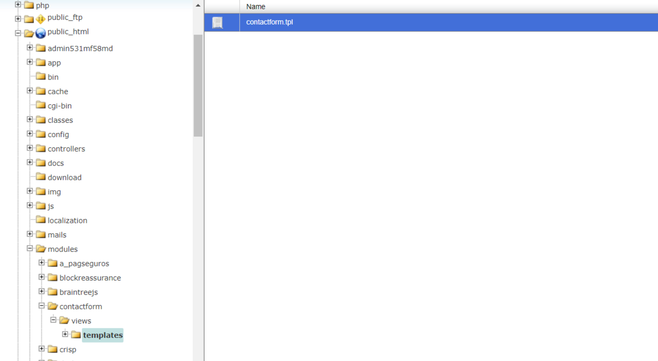

Attorresi Posted January 10, 2018 Author Share Posted January 10, 2018 Sim, claro... mas seria assim, certo? {block name='javascript_head'} {include file="_partials/javascript.tpl" javascript=$javascript.head vars=$js_custom_vars} <script src='https://www.google.com/recaptcha/api.js'></script> <div class="g-recaptcha" data-sitekey="CHAVE SECRETA"></div> {/block} Nota: CHAVE SECRETA editada substituindo o codigo original Nao aparece nada na pagina da loja. Coloquei no seguinte ficheiro, conforme imagem Link to comment Share on other sites More sharing options...
selectshop.at Posted January 10, 2018 Share Posted January 10, 2018 Nao, vc. deve acrescentar no ficheiro correto, como acima citado. o script do JS. O resto do codigo (div class....) deverá ir no template do formulário em lugar adequado (em geral no final do código Prestashop). Link to comment Share on other sites More sharing options...
