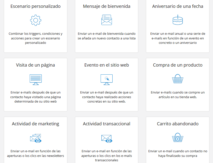

Hola a tod@s, necesito de la ayuda de algún programador web o informático que haya utilizado el Módulo de SendinBlue, recientemente he dejado de usar el Módulo de MailChimp ya que sentía que era muy pocas sus funciones, así que decidí utilizar SendinBlue - advertising link removed by moderator -  ya que ofrece lo suficiente en Marketing y todo lo demás, bueno ahora tengo instalado el Módulo en mi tienda pero estoy quebrándome la cabeza desde mi cuenta en SendinBlue para utilizar el servicio de "Marketíng Automation" en la pestaña de escenarios...
5a4d41fd24b2e_SendinBlueAutomationEscenarios.png.bc3c3156bd548cb34d4cf8c4821f90b6.png

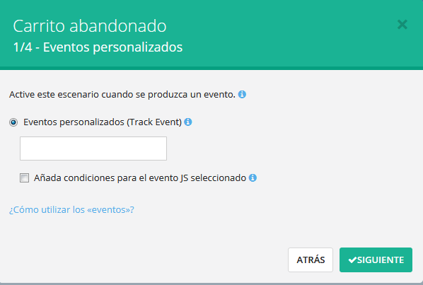

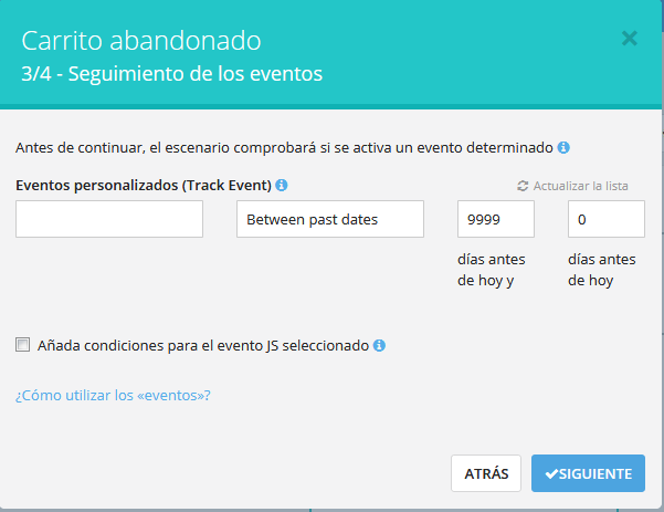

he querido crear por ejemplo una Automatizació de "Carrito Abandonado" todo va muy bien, pero... en esta parte no entiendo qué poner:
5a4d4312bd4fc_SendinBlueAutomationCarritoabandonado.png.f12c7ca22c7198904416abf97a6bd613.png
5a4d4372861ea_SendinBlueAutomationCarritoabandonado-2.png.9e9dc6a31e190672f12706ab7e02d948.png

Pero desafortunamente no me dieron nada de información de como llenar los campos en los "Track Events" de los escenarios:
Si alguien sabe, podría ayduarme a decirme que se introduce en los campos?

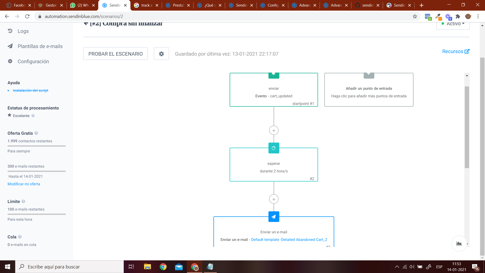

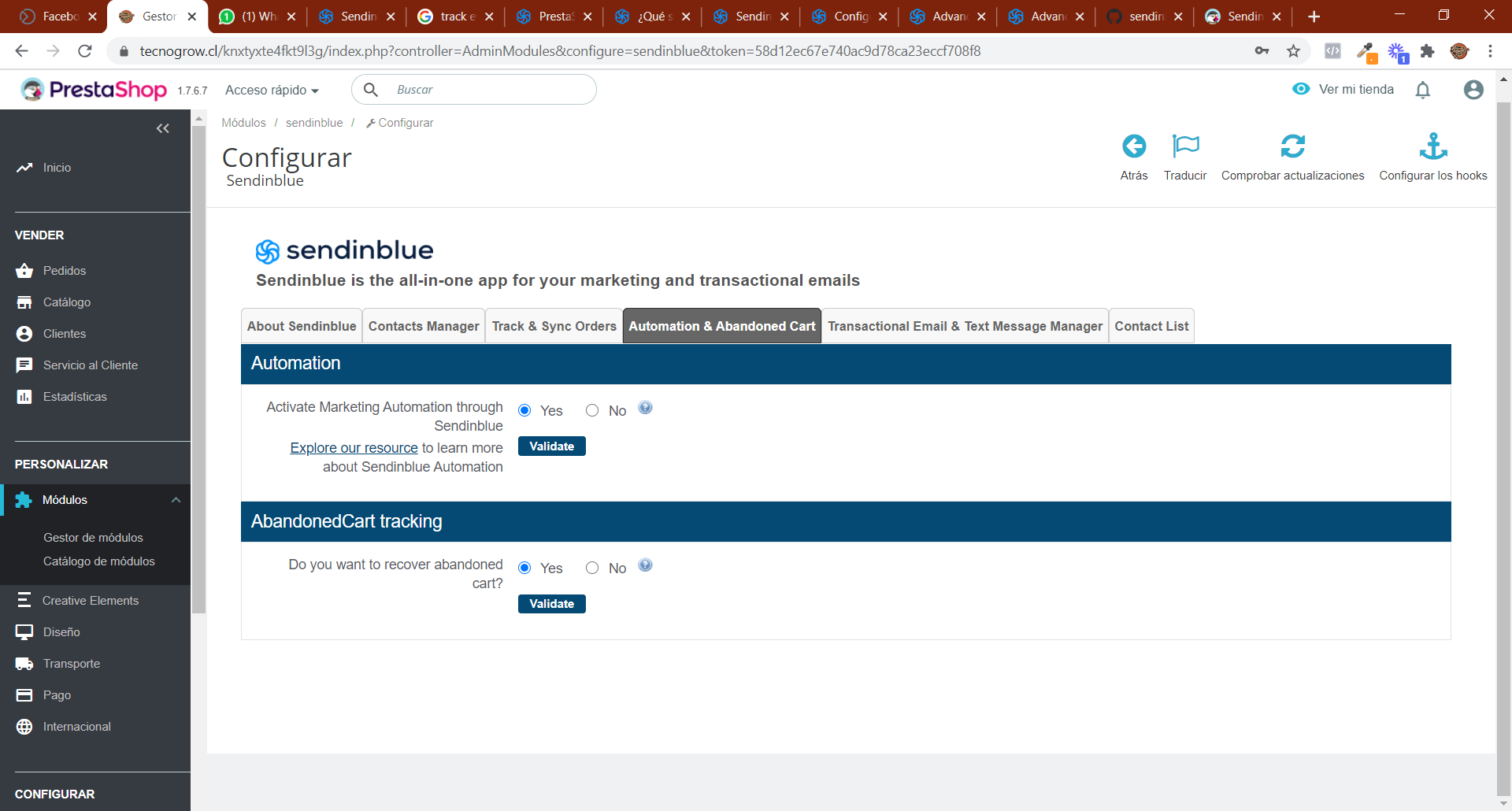

Hola, buscando una solución al mismo problema, he dado con una solución, pero aún tengo dudas de como encontrar los "track event" tengo entendido que estos track son del mismo módulo y no en sí los track de prestashop, pero en fin, la solución es la siguiente:
.1.-Primero deberás dar la autorización al módulo para recopilar la información de carritos abandonados.

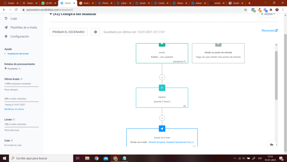

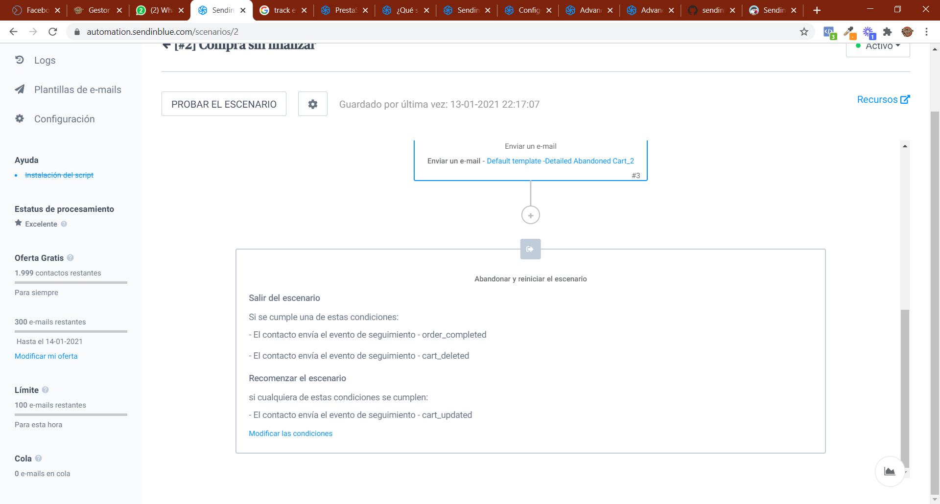

2.- Luego ya podrás hacer la automatización, y el escenario:
El módulo enviará automáticamente 3 eventos de seguimiento que pueden usarse para crear escenarios de carritos abandonados o de automatización para después de la compra:
cart_updated se envía cuando se añade un artículo al carrito.
cart_deleted se envía cuando se vacía el carrito.
order_completed se envía cuando se ha hecho el pedido.
El mío quedó así:
image.thumb.png.6afb80e1f810c0f0a25d75fd1e5c22d1.pngimage.thumb.png.c5b560075caa5bbf2848ab92902774f0.png
Luego podrás hacer una prueba y revisar si los Logs reciben a información y los eventos funcionan con normalidad, espero ser de ayuda para otros que tengan la misma duda, si alguien sabe, de algun lado donde puedo rescatar los track event, lo agradecería, saludos cordiales.
