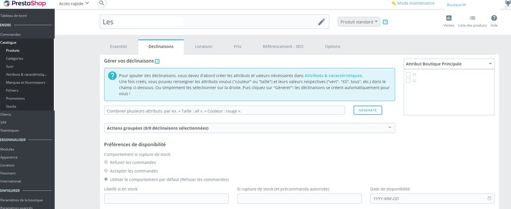

Je rencontre un problème sous PS1.7 : lorsque je crée un produit avec déclinaisons sur une boutique, je ne vois pas les déclinaisons dans la fiche-produit des autres boutiques. Lorsque j'ajoute une nouvelle déclinaison après coup (nouvelle couleur, par exemple), elle ne s'affiche que dans le contexte de la boutique créée mais pas les autres. Pourtant, je les vois dans les stocks...

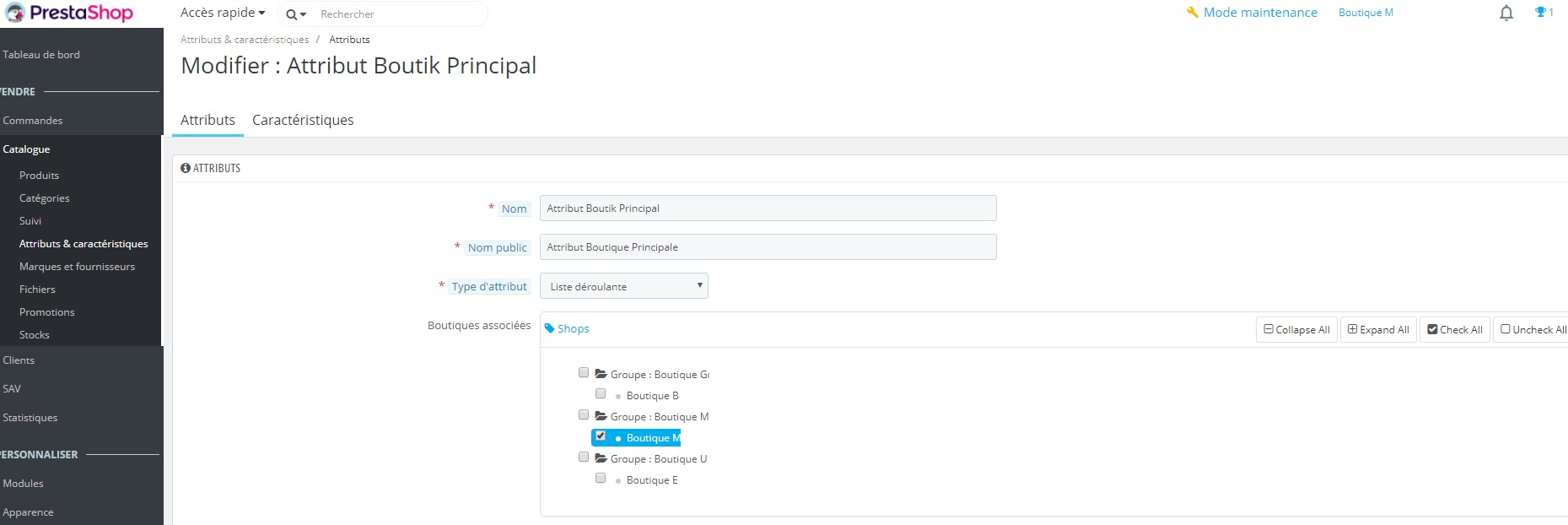

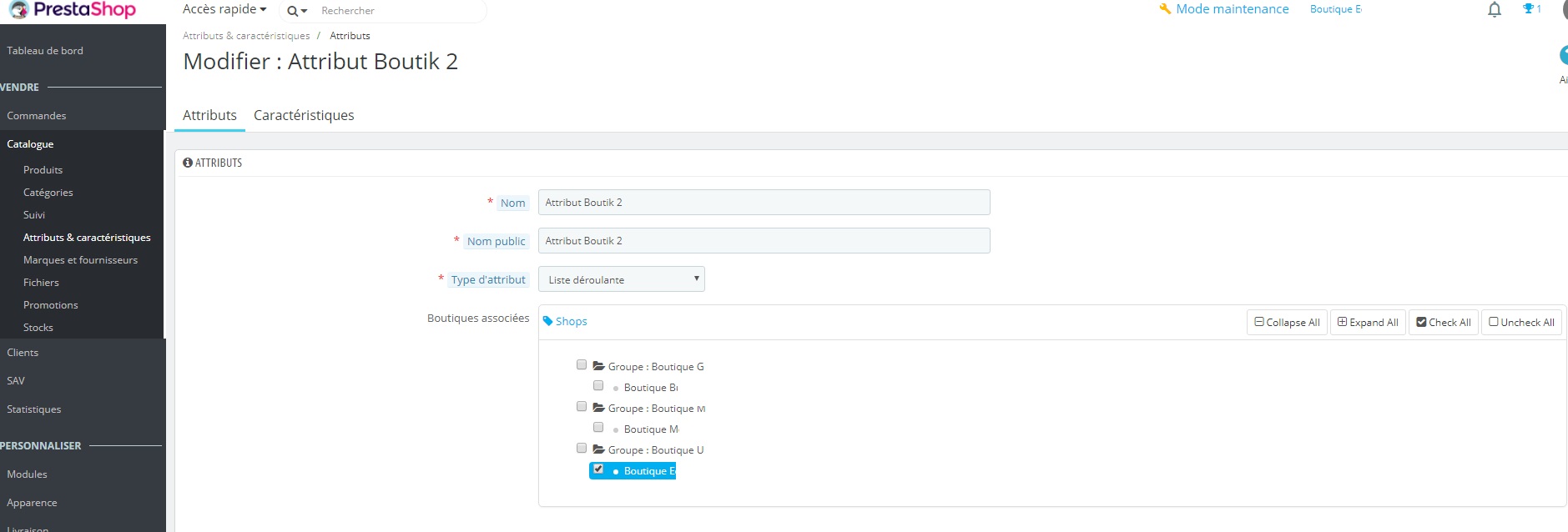

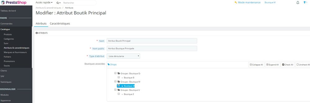

je peux bien creer des caractéristiques pour chaques boutiques en sélectionnant donc la boutique correspondante
mais quand je veux creer des attributs avec valeur propre à une boutique ca ne fonctionne pas.
Enfait si je créé l'attribut+valeur pour la boutique principale, cela fonctionne le cadre apparaît dans la fiche produit de la boutique mais aussi dans les produits des autres boutiques alors quelles ne sont pas cochés et pas visible en back office quand je suis sur une autre boutique...
je créé des attributs+valeur pour la boutique concerné mais le cadre n’apparaît pas ! donc impossible de creer un produit avec les déclinaisons propres à la boutique...

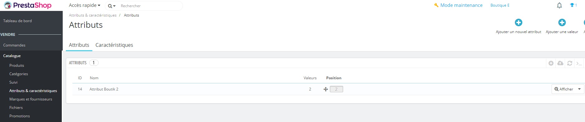

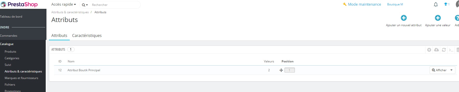

Groupe 1 - Boutique principale M
Groupe 2 - Deuxieme Boutique E

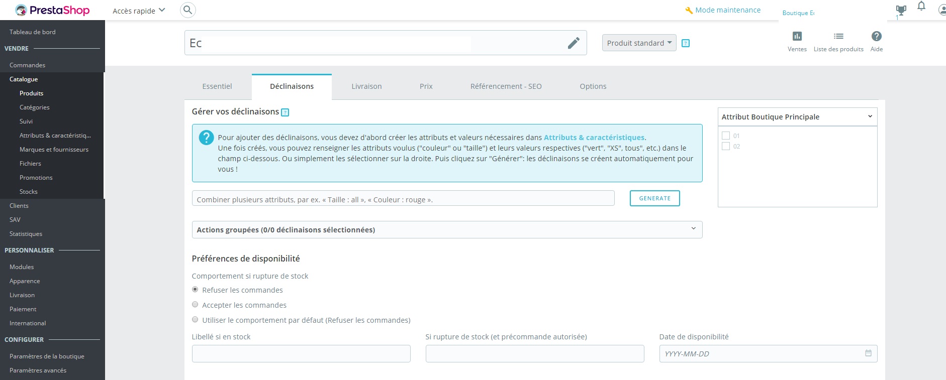

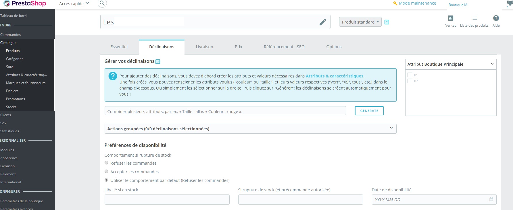

j'ai créé des caractéristiques et attributs dans chaque boutiques et c'est toujours le même problème
Ça fonctionne pour caractéristiques chaque boutique a les siennes et c'est fonctionnel lors de la création produits ;
par contre les attributs
Chaque boutique à bien ses propres attributs, c'est à dire je ne visualise pas ceux de la boutique principale lors d’ajout/modifier
mais bien ceux créés sur la boutique sélectionné mais lors de la création produit le cadre n'apparait pas et affiche les attributs de la boutique principale...
