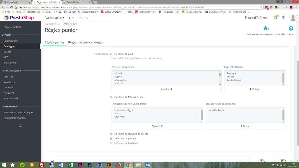

Bonjour,
J'ai un problème avec les frais de port gratuit.
Les frais de port sont gratuits à partir de 69 € d'achat TTC pour la Belgique, la France et le Luxembourg mais uniquement via Mondial Relay.
J'ai donc créé un bon de réduction avec dans les restrictions, les 3 pays et le transporteur sélectionné.
Par contre, si je fais un test, les frais de port ne sont pas gratuits.
Ca fonctionne par contre, si je ne sélectionne que des pays et pas de transporteur.
Quelqu'un a-t-il déjà eu ce problème et quelle est la solution ?
Merci.
Version de PrestaShop : 1.7.2.4

Je viens de tester autre chose.
J'ai supprimé les pays mais gardé le transporteur et ça ne fonctionne toujours pas.
Donc c'est bien au niveau du transporteur que ça pose problème.

Je confirme le MEGA gros bug de la version 1.7 :
Si on parametre une règle de panier en disant : 50€ = port gratuit | ca fonctionne et tout se passe bien. Tous les transporteurs passent en gratuit
Si on parametre une règle de panier en disant : 50 € et Mondial relay | Paf ! Ca bug et les frais de ports ne passent pas en gratuit, même pas mondial relay
Au pire, l'équipe de prestashop aurait pu ajouter une simple ligne à cocher notée "Reservée à un seul transporteur" qui permettrait de choisir quel transporteur sera gratuit, mais non ! Avec prestashop c'est tous les transporteurs qui sont gratuits... ou aucun ! Sauf que envoyer en mondial relay ne coute pas le même prix qu'un chronopost24 !
