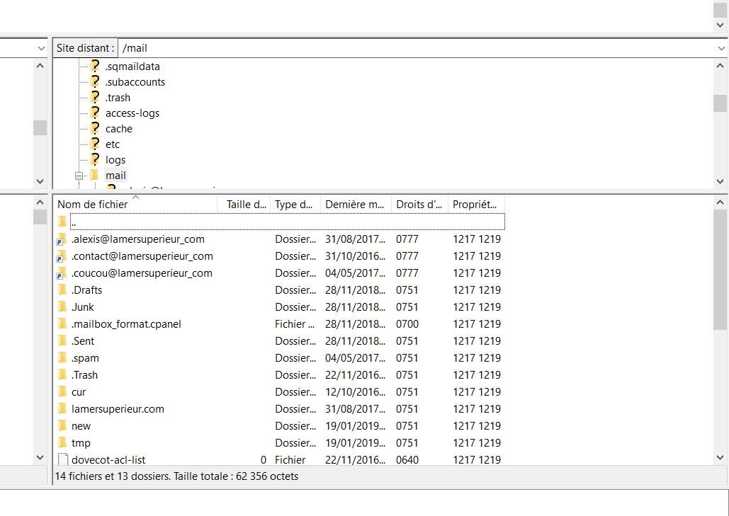

NewNew Posted January 21, 2019 Share Posted January 21, 2019 Bonjour, J'ai également ce problème et je suis vraiment un débutant sur ce genre de choses. Je me suis connecté à mon FTP et dans mon dossier "mail"à la racine (bien au singulier), je n'ai pas de dossier "en" ou "fr". Je n'ai pas non plus de fichier contact-form.tpl, nulle part, j'ai regardé partout. J'ai mal regardé? Quelqu'un aurait-il la gentillesse de m'aiguiller? Link to comment Share on other sites More sharing options...

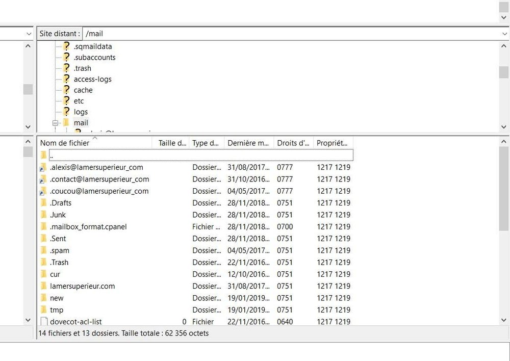

NewNew Posted January 21, 2019 Share Posted January 21, 2019 Voici la capture de mon dossier mail Link to comment Share on other sites More sharing options...
cyssoo Posted February 13, 2019 Share Posted February 13, 2019 Yop, dans ton cas @NewNew le souci était différent. Le thème warehouse ne dispose pas de variables dans contact-form.tpl Juste avant le bouton de validation, j'ai ajouté ceci : <input type="text" name="url" value="" class="hidden" /> <input type="hidden" name="contactKey" value="{$contactKey}" /> Il y a peut-être une mise à jour du thème à mettre en place. Sinon, autant créer un nouveau topic, celui-ci étant en "résolu" Link to comment Share on other sites More sharing options...
