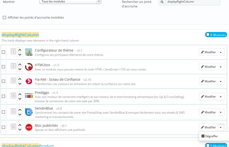

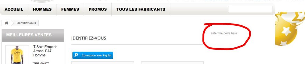

vetchic Posted December 18, 2017 Share Posted December 18, 2017 bonjour, j'ai un petit soucis je n’arrive pas à enlever un élément de la colonne de droite. quand je vais dans position je ne vois pas lequel c'est et je n’ose pas dégreffer parce-que je ne sais pas du-tout lequel c'est et je ne voudrai pas faire de bêtise. quelqu'un saurais t-il comment l'enlever.? je vous fait parvenir quelques capture d'écran merci Link to comment Share on other sites More sharing options...

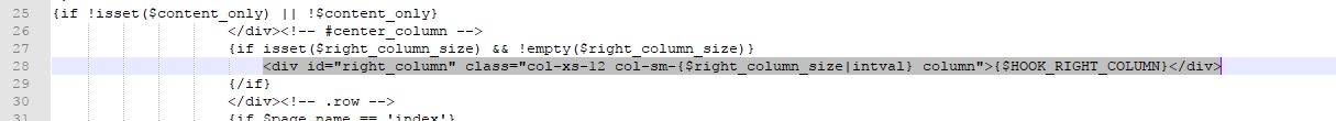

vetchic Posted December 19, 2017 Author Share Posted December 19, 2017 je viens d'aller voir et effectivement ce texte est dans le "footer.tpl" si je comprend bien il faut que je supprime cette phrase ? Link to comment Share on other sites More sharing options...
iXs Posted December 19, 2017 Share Posted December 19, 2017 non je vous le conseille pas, apparemment c'est bien un module et il faut le trouver. Il suffit d'aller dans POSITIONS et regarder vos modules greffés sur le displayRightColumn, et les désactiver ( c'est plus simple que de dégreffer/regreffer ) Link to comment Share on other sites More sharing options...
vetchic Posted December 19, 2017 Author Share Posted December 19, 2017 alors je suis aller voir je peux juste les modifier ou dégreffer mais pas désactiver Link to comment Share on other sites More sharing options...
iXs Posted December 20, 2017 Share Posted December 20, 2017 c'est dans MODULES > MODULES & SERVICES ; onglet MODULES INSTALLES. A mon avis tu peux même allez directement sur le module HTMLbox, et cliquez sur "configurer" et tu verras la phrase "enter the code here"... Link to comment Share on other sites More sharing options...
vetchic Posted December 20, 2017 Author Share Posted December 20, 2017 effectivement c'est bien ça, je l'ai changer de place problème résolu. merci beaucoup pour votre aide. passez de bonnes fêtes Link to comment Share on other sites More sharing options...
