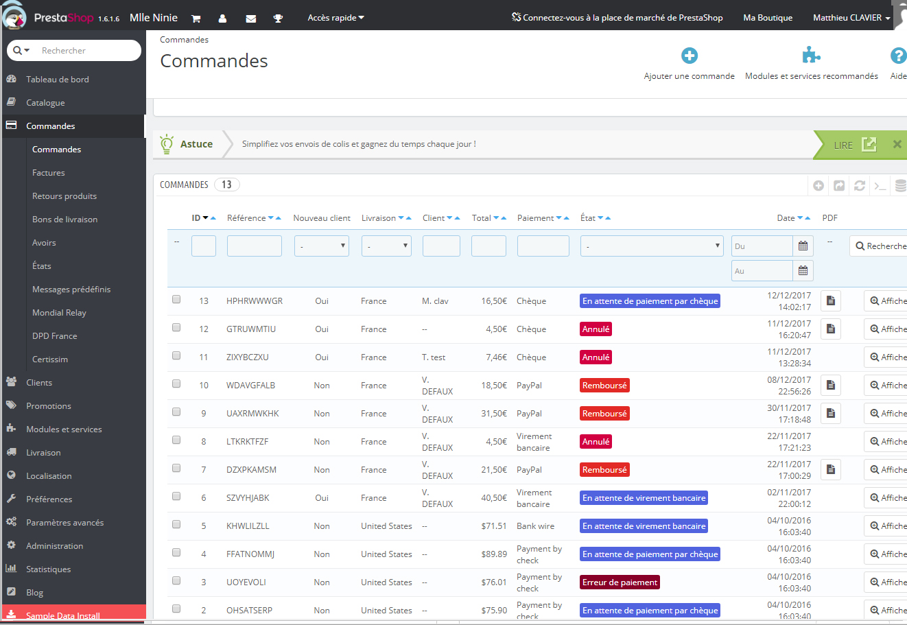

J'ai passé une commande, paiement par chèque, aucuns mails coté vendeur ou coté client reçu pour le passage de commande ...
je désespère totalement :(
Car en plus dans mon BO, quand je clique sur la commande, ça me marque "pas de factures" ...

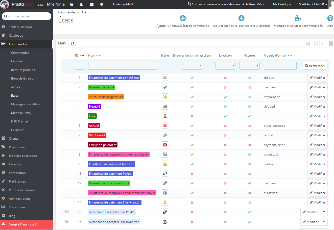

Pour vos mails et vos factures, est ce que le statut 'Paiement accepté' est coché pour afficher le facture et envoyer un mail ? (Dans commandes -> Statuts)
Sous quel statut se trouvent vos commandes après paiement à l'heure actuelle ?

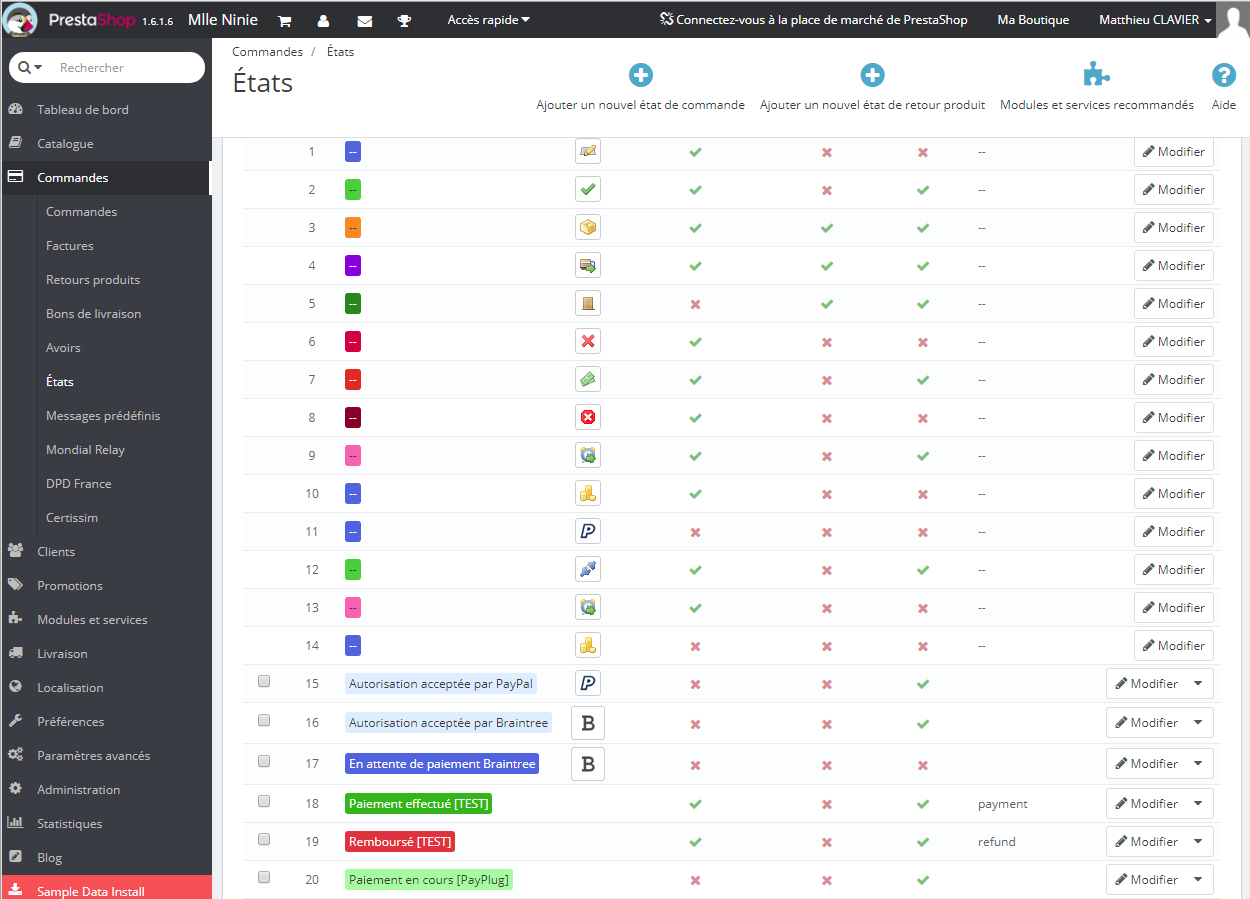

je viens de voir dans "commandes / statut", cette liste :
Je suppose que c'est de là que l'on peut modifier l'envoi de confirmation de la commande, suivit du mail pour la livraison, et de la facture ?
Désolé mais je découvre mon BO, il y a tellement de chose :)
Du coup en bas de ma liste au lieu d'avoir des icônes de couleur, il y des phrases faites avec "test", une différence avec ceux qui sont en tête de liste ?

je viens donc de tout modifier, j'ai laissé les options cochées dans chaque état comme c'était.
Je viens de créer un compte client, pas de mail dans la boite client comme la boite vendeur ... (mailalerts est pourtant installé), et une fois la commande par chèque effectué, aucuns mails dans chacune des boites.
je crois que j'ai vraiment la poisse ... :(
Non aucuns mails d'inscription et / ou de commande.
