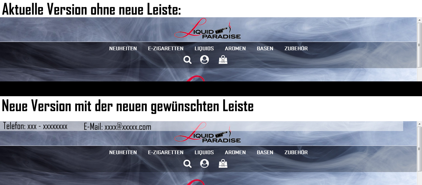

ich möchte im Kopfbereich meines Themes eine zusätzliche Zeile einbinden. Diese kann auf oder über dem Logobereich liegen. Kann ich dies mit den Boardmitteln tun oder muss dafür ein eigenes Modul her?
Ich habe mal einen Screenshot angehangen indem ich zeige, was ich mir vorstelle.
Ich freue mich auf eure Hilfe :)

Hallo,
der Header-Bereich wird in deinem Template unter _partials/header.tpl im Block {block name='header_top'} definiert.
Hier kannst du einfach die Bootstrap-Klassen verwenden, um eine neue Zeile einzufügen.

Entweder schnappst du dir die header.tpl wie schon vorgeschlagen oder du installierst ein Modul mit dem du eigenen Inhalt einfügen kannst:
https://contentbox.org/
Bei der ersten Variante müsstest du testen wo es angezeigt wird wenn du in eine der div Tags z.B. Test schreibst. Und müsstest danach das ganze per CSS aufhübschen (Abstand, Position, Farbe).
Bei der Variante mit dem Modul müsstest du das Modul im richtigen Hook anhaken. Und dann deinen Inhalt ins Modul schreiben.
Ist es ein 1.6er oder 1.7er Shop? Hast du evtl. einen Link für helfende?

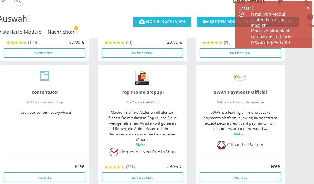

Ich nutze Version 1.7.2.2. Offenbar ist die Contentbox dafür nicht kompatible, jedenfalls kann ich sie nicht als Modul hochladen: "Installation des Moduls contentbox fehlgeschlagen: Modulversion nicht kompatibel mit Ihrer Prestashop-Version". Gibt es da eine neuere Version? Ansonsten läuft es wohl auf das Einsetzen in der header.tpl hinaus.

Dann geh mal in den Modulordner: /modules/contentbox und öffne contentbox.php.
Dort in Zeile 179 steht:
return $this->display(__FILE__, 'views/templates/front/template.tpl');
Das änderst du in:
return $pre_content.$content_query['content_text'].$pos_content;
Dann sollte es auch unter 1.7 gehen. Dachte das wäre schon geändert...

Leider immernoch "Ungültiges Zip-Format der Moduldatei!" :(
Anbei die geänderte Datei, wie beschrieben.
contentbox.php
  • 0
Dann entpack die Zip mal und lade den Inhalt einfach in deinen "modules" Ordner hoch.
Dann sollte sich das Modul in den zu installierenden befinden. Also auf der ersten Seite zwischen den Vorschlägen. Warum auch immer, so hochladen kann ich garkeine Module.
