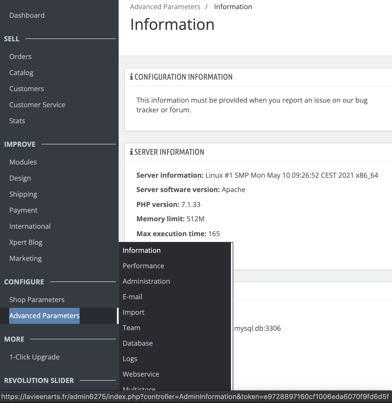

Habituellement j'utilise Safari Mais soudain quand je tente d'afficher le catalogue produits j'obtenais une page blanche
j'essaye donc Chrome et là j'arrive à MIEUX afficher le BO et notamment le menu déroulant de Advanced Parameters/
866120308_Capturedecran2021-11-21a18_57_09.thumb.png.f9f76cd37e96b0337da7e44213c945df.png

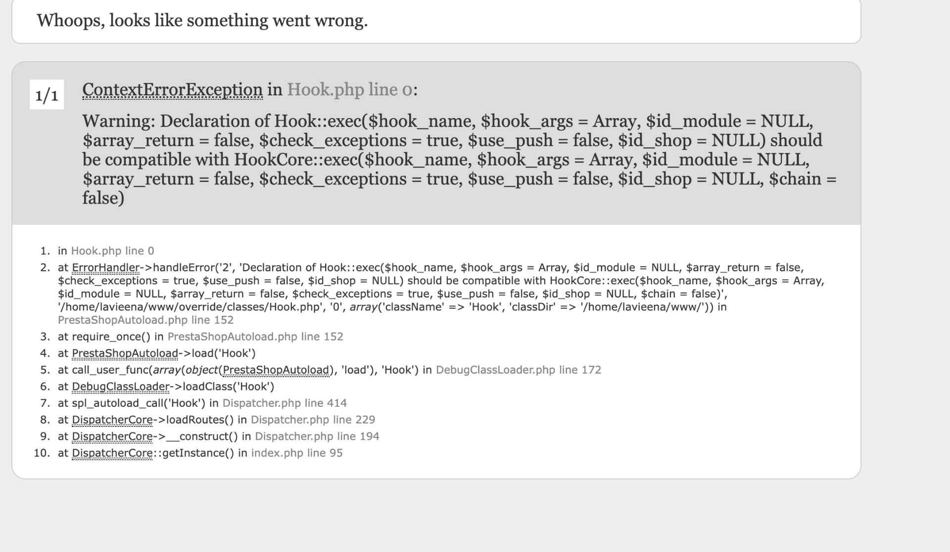

au passage j'ai glané d'autres informations d'erreur en mode debug

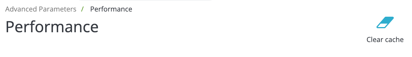

RESOLU ? mais pour combien de temps et pourquoi?
après avoir décoché les trucs ci-dessus décrits
j'ai cliqué sur "clear cache"dans
Advanced Parameters/ Performance voir image ci-joint
ET
en actualisant la page https://lavieenarts.fr/admin6275/index.php/product/catalog?_token=I603dzEo-SwNbJlOdW6kAJtq3PbNpxUOsESOkmHHkQE
j'ai enfin obtenu un affichage... des produits...
