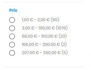

XanatosFR Posted November 30, 2017 Share Posted November 30, 2017 Bonjour, Tout d'abord merci pour le travail fourni par PrestaShop et la communauté. Cependant j'ai une abomination sur un site PrestaShop que je développe (voir capture ci-jointe). Plusieurs soucis sont à noter concernant les tranches de prix : tranches irrégulières tranches non contiguës bizarreries : deux tranches qui se superposent J'ai également un soucis concernant le comptage des produits sur les tranches à problèmes, mais c'est très certainement liés aux soucis ci-dessus. Je n'ai pas bien connu la version 1.6 de PrestaShop mais il me semble que ce module proposait un système de slider ? Ce qui permettrait au moins d'occulter ce soucis. Il n'est pas possible d'activer l'option dans la configuration du module sur la 1.7, il y a t-il une manipulation particulière à faire ? Je suis preneur de toute bonne information ou solution Link to comment Share on other sites More sharing options...
pulsat62 Posted May 11, 2018 Share Posted May 11, 2018 Bonjour, si quelqu'un a une solution, pour ce problème, j'ai la même et c'est vraiment très embêtant ... mes tarifs vont de 200 à 1600€ et voilà ce que presta propose ... autant désactiver :/ Link to comment Share on other sites More sharing options...
saeyo Posted June 5, 2018 Share Posted June 5, 2018 J'ai le même problème, y a-t-il une solution??? Link to comment Share on other sites More sharing options...
AfricanJoker Posted June 18, 2018 Share Posted June 18, 2018 Bonjour, Je suis preneur également si un gentil contributeur à quelques pistes. Je rajoute un post similaire ci-dessous qui évoque la même question, si par hasard quelqu'un répondait sur l'autre post, que vous puissiez en profiter. Bien amicalementhttps://www.prestashop.com/forums/topic/631379-filtre-a-facettes-et-glissiere-version-17/ Link to comment Share on other sites More sharing options...
pulsat62 Posted June 18, 2018 Share Posted June 18, 2018 Ca fait déjà plus d'un mois que j'attends... j'ai vu qu'une mise à jour de la navigation a facette était disponible... tu l'as mis à jour ? Si oui, cela a-t-il résolu le problème, ou Prestashop se fiche-t-il royalement des énormes bugs des modules natifs et indispensables (peut-être dans le but de forcer à acheter des modules hors de prix) ? Link to comment Share on other sites More sharing options...
AfricanJoker Posted June 18, 2018 Share Posted June 18, 2018 (edited) VOIR EN FIN DE MESSAGE l'"UPDATE" POUR LES PRESSÉS. Salut ! À vrai dire, je viens d'installer la toute dernière version de prestashop et rien a changé. :'( Cependant, en faisant quelques recherches sur le forum anglais de prestashop (il y a un grand nombre de post anglais sur ce même sujet), je suis tombé sur ça... j'espère que tu es bien assis. C'est écrit noir sur blanc dans prestaforge.Prestaforge (ceux qui développent prestashop) -> merci aux contributeurs au passage ;-) malgré ce retour en arrière d'une fonction qui cartonnait bien sur la V1.6:http://forge.prestashop.com/browse/BOOM-2910 Problème présenté à la version 1.7.0.6 Sera mis en place sur ps 1.7.5.0 Quote Affects Version/s: 1.7.0.6 Fix Version/s: 1.7.5.0 Bref, je pense qu'on peut oublier la fonction, essayer de rechercher un module ou éventuellement le développer car: PrestaShop v 1.7.0.6 Stable Sortie le 6 mars 2017 Nous sommes à la version 1.7.3.3, (1 an et 3 mois après le problème cité) et nous parlons d'un fix qui sera réalisé éventuellement dans la version 1.7.5 Je n'ai rien d'autre à ajouter malheureusement, hormis le fait que c'est assez désolant... Restons positifs et attentifs en espérant que de grosses pointures proposent des solutions ou des infos ;-) ---UPDATE: il existe cependant un module développé pour cette fonctionnalité. Il n'est pas natif "de prestashop", mais semble faire son travail (pas testé). Inconvénient: 39$, mais si on est développeur ou qu'on a une boutique qui fait un minimum de chiffre, c'est vite rentabilisé. À chacun de voir maintenant si ça vaut la peine pour une fonctionnalité "non-vitale" mais qui reste intéressante et pratique. Il s'agit de la "seule" solution que j'ai pu trouver sur le marché concernant le "slider du prix" au lieu des cases à cocher. Avis à d'autres DEV'S pour faire de la concurrence ;-) Bon, j'arrive pas à introduire le lien sur le forum sans qu'un texte [spam-filter] s'ajoute de manière automatique dans le lien... mais WTF :/Remplacez ID_DU_POST par 743691 (LOL):https://www.prestashop.com/forums/topic/ID_DU_POST-module-faceted-search-with-price-range-slider-for-prestashop-17/ Je reste intéressé par un retour si l'un ou l'autre d'entre-vous l'aurait testé/acheté. Merci ! ;-) Ayant toujours une certaine crainte concernant une incompatibilité avec des modules non-natifs et des thèmes tiers. PS: c'est pas un jeu de piste... l'url que je donne ne veut réellement pas être introduite sur le forum, il doit y avoir un mauvais regex filter quelque part ^^ Edited June 19, 2018 by Mawashigeri (see edit history) Link to comment Share on other sites More sharing options...

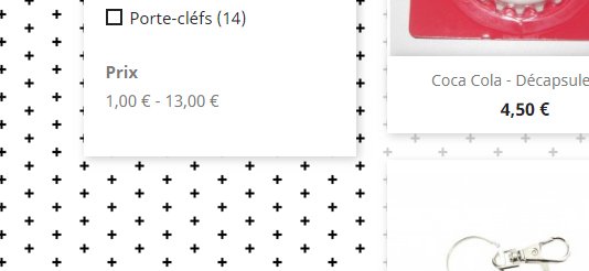

zekid Posted April 3, 2020 Share Posted April 3, 2020 5 minutes ago, XanatosFR said: L'affichage de la glissière est automatique (et n'est plus que le seul affichage disponible), Sur quelle version du module et de PrestaShop êtes-vous ? Navigation à facettes v3.5.0 PrestaShop 1.7.6.4 Link to comment Share on other sites More sharing options...
XanatosFR Posted April 3, 2020 Author Share Posted April 3, 2020 Ça ressemble à une thème non adapté, quelle est l'adresse de votre site ? (envoyez par MP si vous préférez) Il faudrait tester sur le thème de base de PrestaShop pour vérifier si le problème vient de votre thème ou pas. Link to comment Share on other sites More sharing options...
zekid Posted April 3, 2020 Share Posted April 3, 2020 1 hour ago, XanatosFR said: Ça ressemble à une thème non adapté, quelle est l'adresse de votre site ? (envoyez par MP si vous préférez) Il faudrait tester sur le thème de base de PrestaShop pour vérifier si le problème vient de votre thème ou pas. C'est bien le theme de base. ^^ https://popartfactory.fr/index.php Link to comment Share on other sites More sharing options...
Divine Posted April 3, 2020 Share Posted April 3, 2020 Bonjour, Essaye en désactivant le module "posfeaturedproducts", il provoque une erreur JS sur ta boutique. Link to comment Share on other sites More sharing options...
zekid Posted April 3, 2020 Share Posted April 3, 2020 31 minutes ago, Divine said: Bonjour, Essaye en désactivant le module "posfeaturedproducts", il provoque une erreur JS sur ta boutique. Wahhhhh comme tu es trop forte ! ^^ Merci ça fonctionne ❤️ Si tu as une idée pour mon autres problème : A bientôt Link to comment Share on other sites More sharing options...
