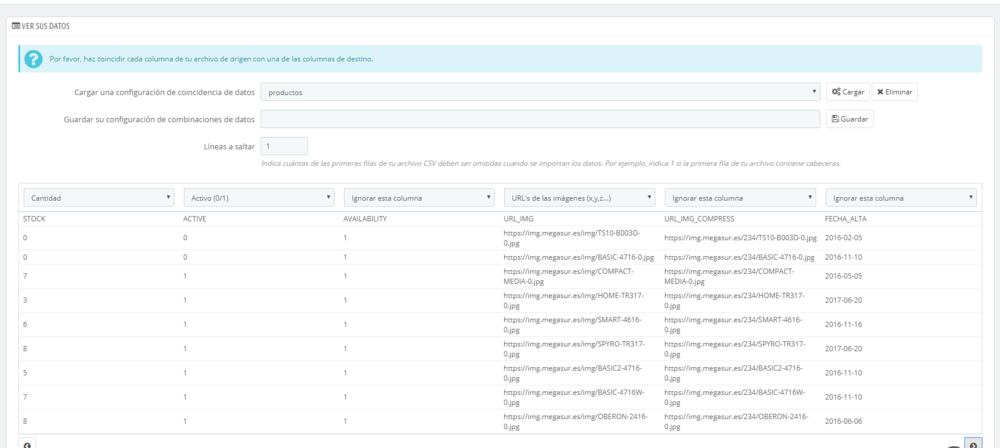

Hola,  con prestashop 1.7.2   al hacer la importación de los productos me da error:
  • La longitud del campo Product->link_rewrite es actualmente de 133 caracteres. Debe tener entre 0 y 128 caracteres.
como solucionarlo, el mismo fichero en 1.6 funciona correctamente .
Saludos
envio pantallazo5a1eef4cc4ecd_errorimportacion1.7.PNG.3e1e89edab8da0c243298bf6c3aa7c2b.PNG

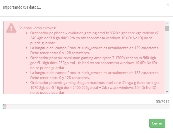

Por si aun no lo han resuelto.
Lo que ocurre es que tenéis algún "NOMBRE DE PRODUCTO" que tiene mas de 128 caracteres y cuando Prestahop intenta generar la URL amigable a partir del nombre, no puede, por que supera más de 128 caracteres.
Un Saludo

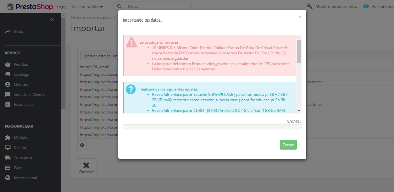

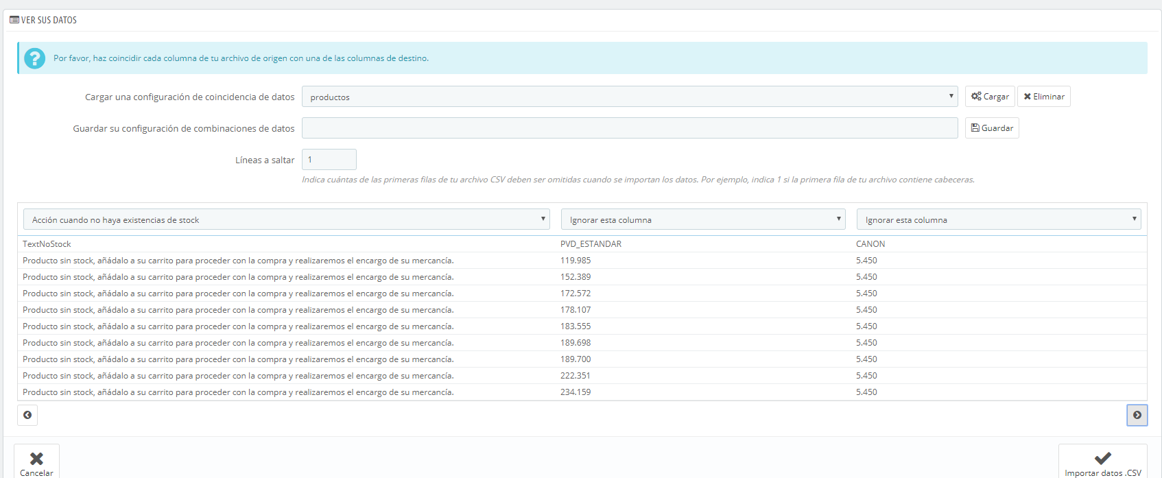

Hola, tengo prestashop 1.7.8.6 y me da el mismo error. Primero puse un nombre muy largo y marco el error, pero lo reduje a 35 caracteres y sigue mandandando el mismo error, es decir, ya no importa la longitud del texto no me gurada.
me pueden ayudar??
gracias
PD. Adjunto imagen
