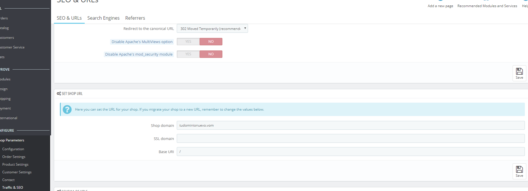

PSBlog Posted November 22, 2017 Share Posted November 22, 2017 Buenas! Aunque el fronOffice no te irá podrás acceder al backOffice. Nada más entrar ya te avisará que el dominio no coincide y que lo cambies (te proporcionará un link). Una vez le des al link te lleva a: Cambias al nuevo, guardas y listo. Link to comment Share on other sites More sharing options...

PSBlog Posted November 23, 2017 Share Posted November 23, 2017 Cambiando ahí te cambia lo que necesitas en la base. Evidentemente los ficheros y la base deben estar migrados al nuevo hosting, pero una vez cambiado eso ya funciona. Lo hago varias veces a la semana y siempre lo cambio desde ahí Link to comment Share on other sites More sharing options...

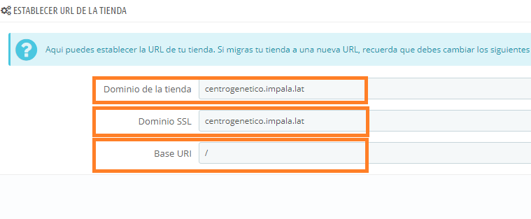

nadie Posted November 23, 2017 Share Posted November 23, 2017 (edited) Tema recurrente en foro..... Como bien del compañero @PSBlog en su imagen en la en la 1.7 pestaña Parámetros de la tienda -> Trafico & SEO (en la 1.6 Preferencias -> SEO y URL) Bloque Establecer URL de la tienda. Donde ves tres opciones: Dominio de la tienda -> Aquí en tu caso como quieres acceder a la tienda desde "centrogenetico.impala.lat" tienes que colocar: centrogenetico.impala.lat Dominio SSL -> Pon lo mismo que dominio de la tienda Base URI -> como vas a entrar desde centrogenetico.impala.lat y no desde centrogenetico.impala.lat/carpeta, aquí colocamos directamente: / Adjunto Captura (con tus datos) --------------- Si no pudieras acceder al panel de la tienda, prueba hacer estos cambios en la tabla ps_shop_url de la base de datos y prueba si ahora puedes acceder al panel de la tienda. --------------- Debes tener en cuenta que en el panel de tu hosting (no confundir con prestashop), tienes que tener bien configurado también el dominio y enlazado al directorio donde tienes los ficheros de la tienda. Me dices que usas hosting 1and1, pues en el panel de tu alojamiento de la empresa 1and1, el dominio debe estar enlazado a la carpeta donde estan los ficheros de la tienda, sino, no hacemos nada. Si tienes duda sobre este aspecto, comentamelo y si estoy disponible te puedo ayudar yo, o cualquier compañero del foro. Un saludo y feliz jueves. Edited November 23, 2017 by nadie (see edit history) Link to comment Share on other sites More sharing options...
