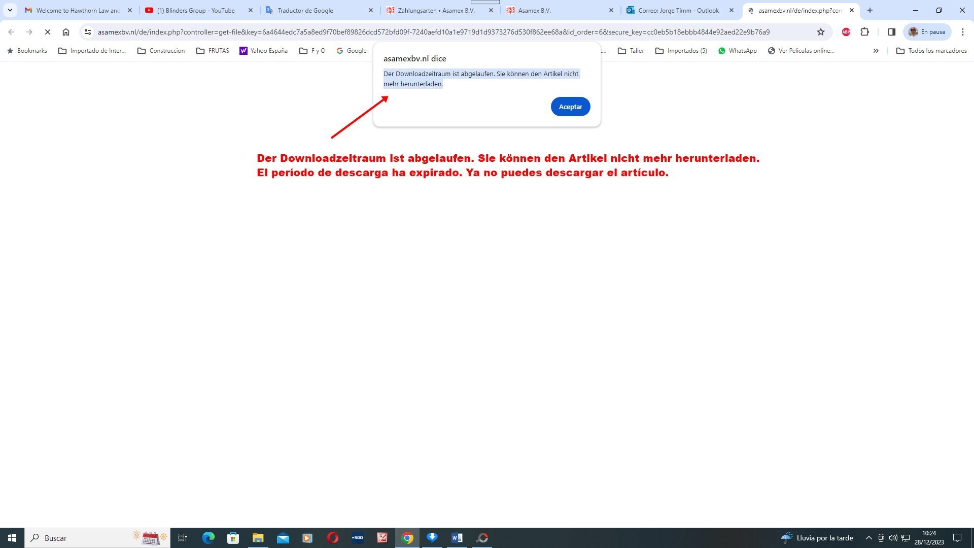

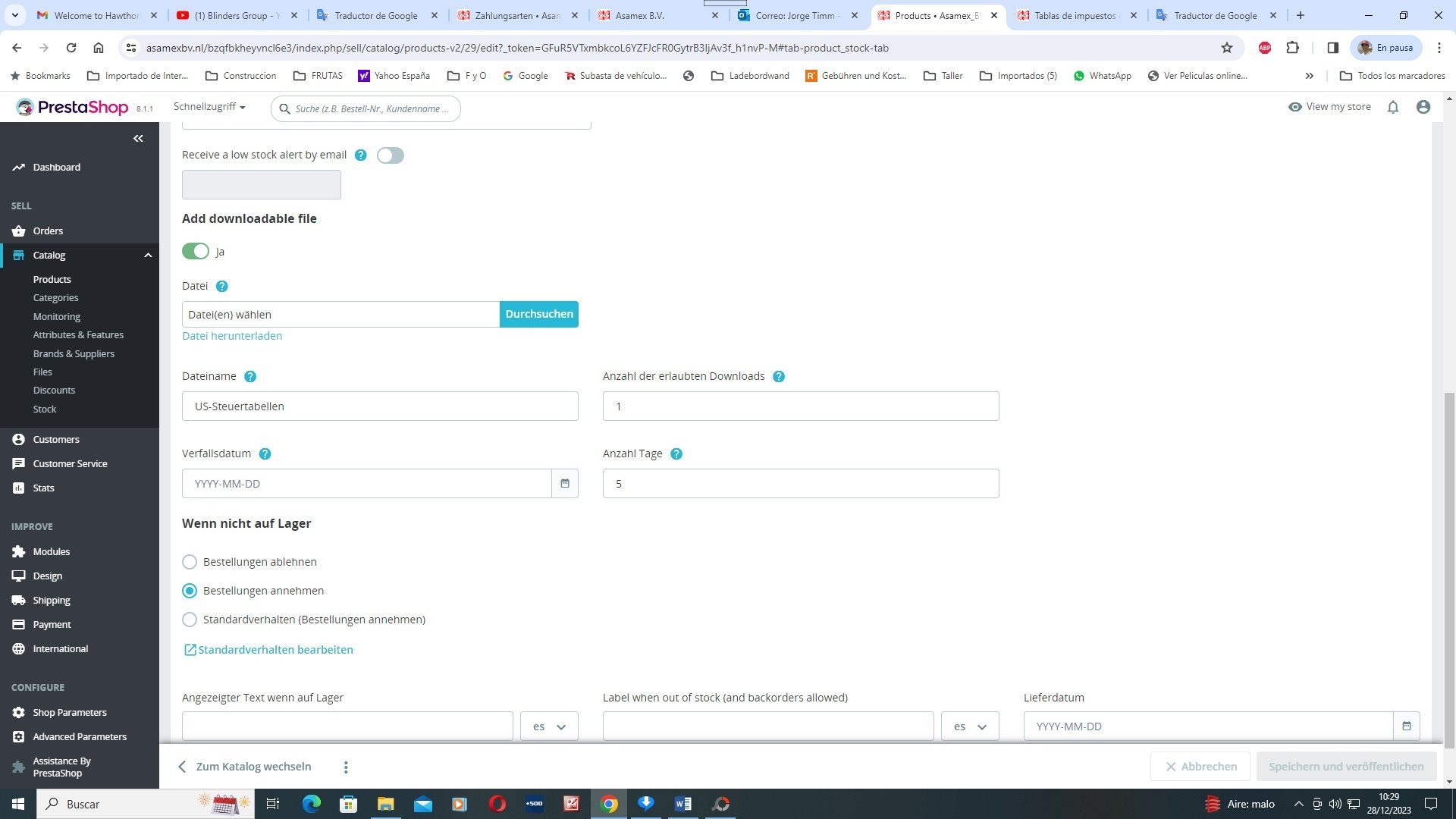

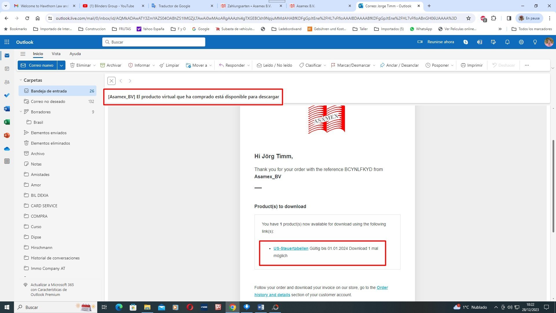

Hallo,
ich habe einen Virtuellen Artikel eingegeben in Prestashop 8.1.1 und habe eine Testbestellung gemacht. Hat funktioniert kam auch eine email. Dann habe ich den Artikel Status auf Zahlung erhalten und es kam eine email mit dem Link wo ich den Artikel runterladen kann. Ich klicke darauf und es erscheint folgende Meldung: "Der Downloadzeitraum ist abgelaufen. Sie können den Artikel nicht mehr herunterladen"
Ich habe bei der Artikelkonfiguration 1 Artikel und 5 Tage Zeit eingegeben
Die von Prestashop Helpdesk sagen ist alles in Ordnung, nur leider funktioniert es nicht. zu deutsch: sie haben keine Ahnung was das Problem ist.
Hast du eine Idee was eventuell das Problem sein kann? Der Prestashop wurde sauber mit IONOS instaliert automatisch.
Ich hänge auch ein Video dran

Ich benutze Prestashop 8.1.1 und gebe einen ganz normalen Artikel ein wo ich dan umstelle auf Virtuellen Artikel und hänge die Datei an oder lade sie hoch. Dann speicher ich alles ab und fertig, wie bei einem normalen Artikel
