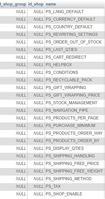

amz83 Posted November 29, 2017 Author Share Posted November 29, 2017 Bonjour, justement dans ps_configuration il n'y a aucune table ps_display_supplier, je pense qu'a l'inverse presta ne la trouve pas et donc me renvoi une erreur non? je vous joint un screen de ma table. Link to comment Share on other sites More sharing options...
doekia Posted November 30, 2017 Share Posted November 30, 2017 étrange car elle devrait se construire si elle manque, mais admettons, crée là avec la valeur 1 Link to comment Share on other sites More sharing options...
