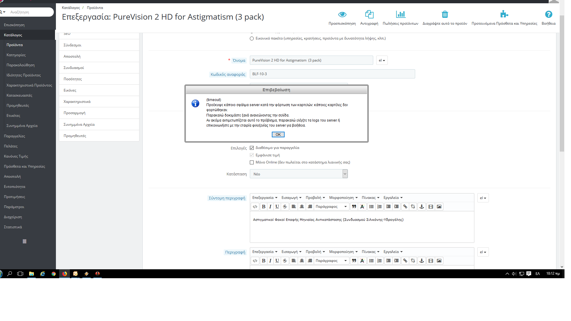

καλημερα σε ολους  ειμαι πολυ νεος στο presta  και μου βγαζει αυτο το μηνημα οταν παω να βαλω ενα  προιον  στους συνδιασμου...ειναι προιον....μπορει καποιος να δωσει μια βοηθεια?
ευχαριστω πολυ
μηνημα....
(timeout)
Προέκυψε κάποιο σφάλμα server κατά την φόρτωση των καρτελών: κάποιες καρτέλες δεν φορτώθηκαν.
Παρακαλώ δοκιμάστε ξανά ανανεώνοντας την σελίδα.
Αν ακόμα αντιμετωπίζεται αυτό το πρόβλημα, παρακαλώ ελέγξτε τα logs του server ή επικοινωνήστε με την εταιρία φιλοξενίας του server για βοήθεια.

καλημερα φιλε...εχω κανει τα παντα...και απο browser και απο αλλα λειτουργικα ακομα και απο mac  και απο αλλα  ρουτερ  θεμα ταχυτητας κανενα...εχω  σηκωσει χερια ψηλα πλεον.....το κανει σε 4 συγγεκριμενα προιοντα που εχει πολουσ συνδιασμους
και οταν παω να κανω κατι στουσ συνδιασμους μεσα στα 20-25 δευτερα πεταει αυτο μηνημα
εχω  κανει τοσα τηλ στον server να δω αν ειναι απο εκει το θεμα και λενε οτι το φτιαξανε κλπ  τι να πω... :(

Το προβλημα λογικα ειναι,στο χρονο που εχουν ρυθμισει των server να κανει timeout,εαν εχει πολλους συνδιασμους μπορει μερικες φορες να το κανει.
Εαν εχεις πρόσβαση στο server σου ,άλλαξε της ρύθμιση στην php.

99% είναι αυτό που σου προτείνει ο φίλος site-view.
δοκίμασε στη php σου να αυξήσεις το max_execution_time και ενημέρωσε μας ώστε να κλείσει το θέμα.
