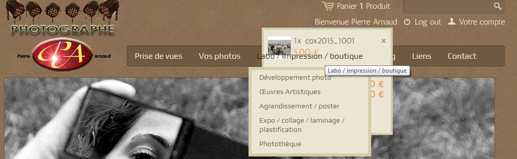

PiAi Posted November 6, 2017 Share Posted November 6, 2017 (edited) Bonjour, je souhaite savoir comment faire passer mon panier d'achat par dessus le top menu. Car quand on ajoute un produit, et qu'ensuite on clic dessus pour finaliser son achat il y a le bloc panier qui se mélange avec les écritures du top menu. Voici mon site.: http://pierrearnaud.com/ Merci pour votre aide. Edited November 6, 2017 by PiAi (see edit history) Link to comment Share on other sites More sharing options...

PiAi Posted November 7, 2017 Author Share Posted November 7, 2017 Il faudrait passer le panier par dessus le visuel du top menu mais je sais pas comment on fait. Merci pour votre aide. Link to comment Share on other sites More sharing options...
843232_1508421496 Posted November 7, 2017 Share Posted November 7, 2017 Bonjour, Je en suis pas du tout un spécialiste des thèmes mais normalement la partie déroulante du panier (codé en ajax) passe par dessus le menu, même si il est placé plus haut. Je regarderais du coté des hooks pour vérifier que le bloc panier est bien accroché au bon hook. Sinon sache que les objects en html ont une "élévation". Et que cela est géré par la valeur de leur z-index, souvent défini dans la classe css de l'objet ou de son parent. Plus la valeur de z-index est élevé plus il est "haut". Il faut donc que ton bloc panier est un z-index plus élevé que le menu. Crdlt Franck Link to comment Share on other sites More sharing options...
Atch Posted November 7, 2017 Share Posted November 7, 2017 Bonjour, Ajoutez un "z-index:1000;" à l'id : #cart_block #header #cart_block { z-index: 1000; display: none; position: absolute; right: 220px; top: 65px; height: auto; width: 250px; background: #EBE6D3; border: 3px solid #D5CCAC; } V++ Atch Link to comment Share on other sites More sharing options...
