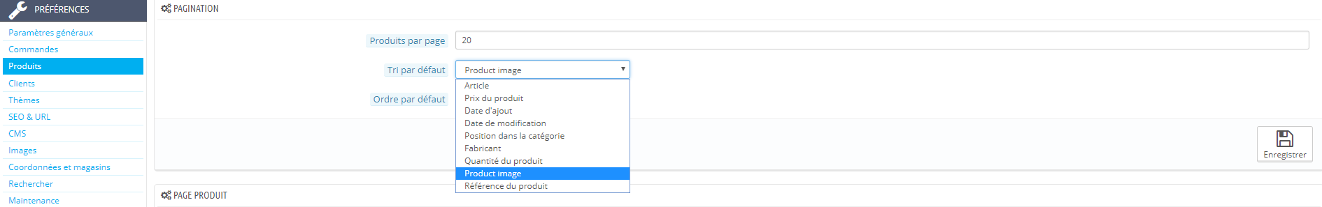

Pour le moment je me suis remis sur mon site en local. J'ai trouvé le fichier à modifier, à savoir AdminPPreferencesController.php dans /controllers/admin/, pour ajouter une nouvelle option dans le BO pour filtrer par image :
'PS_PRODUCTS_ORDER_BY' => array(
                        'title' => $this->l('Default order by'),
                        'hint' => $this->l('The order in which products are displayed in the product list.'),
                        'type' => 'select',
                        'list' => array(
                            array('id' => '0', 'name' => $this->l('Product name')),
                            array('id' => '1', 'name' => $this->l('Product price')),
                            array('id' => '2', 'name' => $this->l('Product add date')),
                            array('id' => '3', 'name' => $this->l('Product modified date')),
                            array('id' => '4', 'name' => $this->l('Position inside category')),
                            array('id' => '5', 'name' => $this->l('Manufacturer')),
                            array('id' => '6', 'name' => $this->l('Product quantity')),
                            array('id' => '7', 'name' => $this->l('Product image')),  /*Ajout de cette ligne*/
                            array('id' => '8', 'name' => $this->l('Product reference'))
L'ajout de ma ligne me permet d'avoir cette option dans le BO dans Préférences > Produits > Pagination mais ne me permet pas encore de filtrer sur le front.
