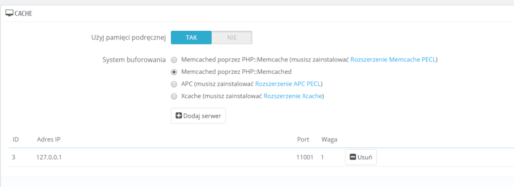

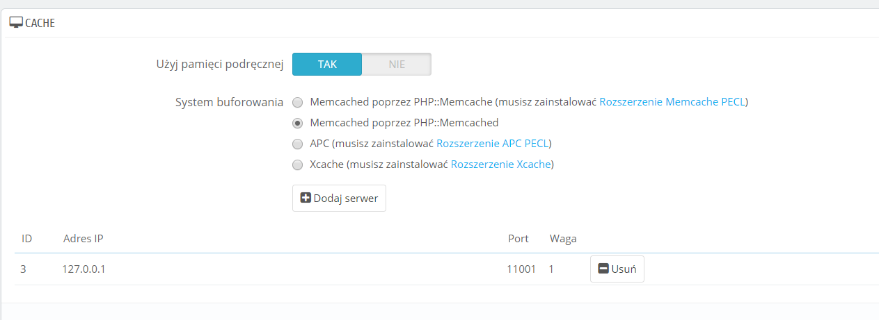

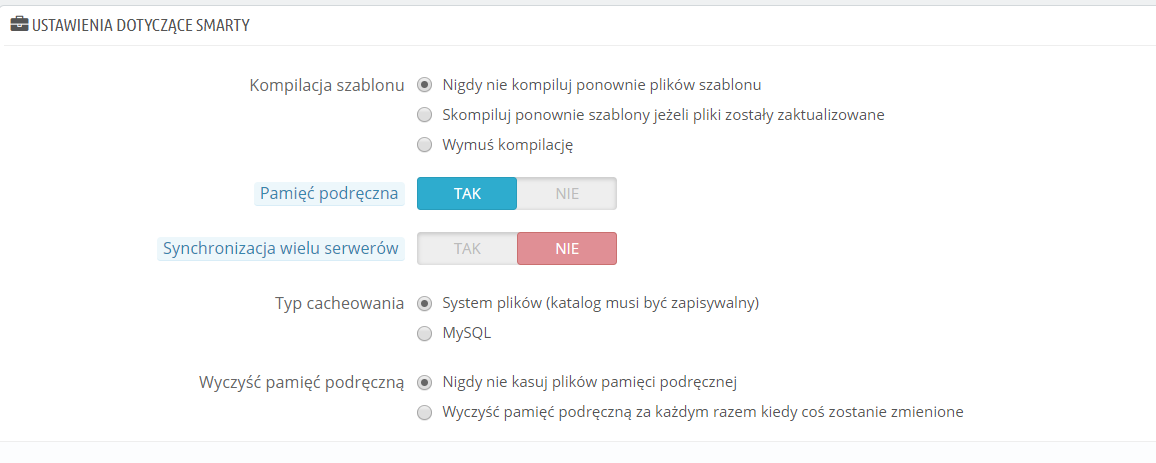

Na wersji 1.7.2.4 - uruchomili mi na serwerze nawet MEMCASHED - nie pomogło na 100%.
hakeryk2 kwestia jeszcze co i ile szybciej działa ;)

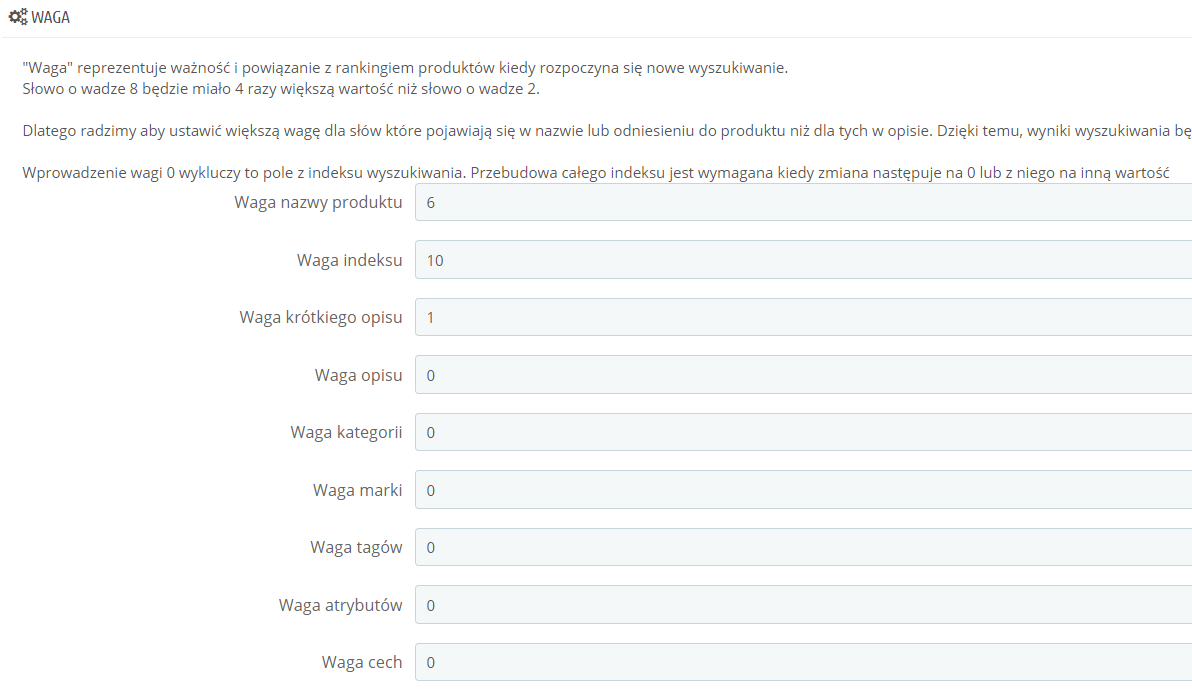

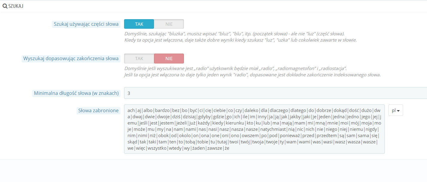

Mario Memcached nie zawsze pomaga, kwestia konfiguracji, ruchu w sklepie (jak masz mało odwiedzin to nie zyskasz) itp. Co do wyszukiwarki to jaka dokładnie wersja i konfiguracja wyszukiwarki? Czasami da się wycisnąć coś samymi ustawieniami.
Tu może być, choć optymalizację apache wyłączam i indywidualnie ustawiam htaccess, a memcached najlepiej się sprawdza jak jest dużo odwiedzin jednocześnie. Natomiast pytałem o Preferencje -> Szukaj bo o wyszukiwarce mówiliśmy ;-) Podeślij mi na maila strukturę bazy (bez danych) to zerknę w wolnej chwili.
