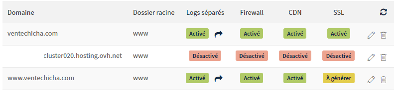

reminho Posted October 30, 2017 Author Share Posted October 30, 2017 Je vais alors prendre un temps de réflexion Je n'ai pas compris ceci : Quote Tu avais un glitch dans ton certificat (ou https) Link to comment Share on other sites More sharing options...
doekia Posted October 30, 2017 Share Posted October 30, 2017 Hier le site était inaccessible en https (invalid certificat) Link to comment Share on other sites More sharing options...
doekia Posted October 30, 2017 Share Posted October 30, 2017 d'ailleurs, c'est toujours le cas car tu as un problème de SAN sur ton certificat. https://www.sslshopper.com/ssl-checker.html?hostname=ventechicha.com Comme le host a 2 certificats avec les même SAN il se mélange les crayons Link to comment Share on other sites More sharing options...
reminho Posted October 30, 2017 Author Share Posted October 30, 2017 Pourriez vous m'expliquer comment résoudre ce problème ? Voici une capture d'écran, la configuration doit être mauvaise Merci par avance Réminho Link to comment Share on other sites More sharing options...
doekia Posted October 30, 2017 Share Posted October 30, 2017 (edited) Ton problème provient que tu as un certificat autosigné par défaut sur ton host avec les alternate name mail.ventechicha.com, ventechicha.com et www.ventechicha.com et que ce certificat masque le SAN (serveur alternate name) du certificat valide. PS: je connais le système et où se situe le problème dedans mais alors les panels boiteux à la OVH, je passe l'éponge Edited October 30, 2017 by doekia (see edit history) Link to comment Share on other sites More sharing options...
reminho Posted November 1, 2017 Author Share Posted November 1, 2017 Bonjour, j'ai contacté Ovh, j'attends leur retour Merci en tout cas Link to comment Share on other sites More sharing options...
