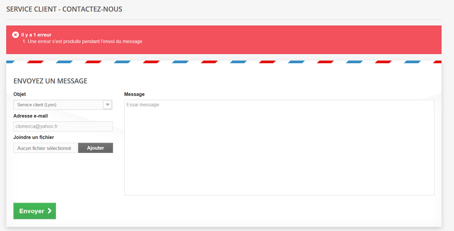

depuis quelques temps j'ai un problème avec le formulaire de contact sur ma boutique. Il est devenu impossible d'envoyer des messages.
Dès qu'on valide le message, un bandeau rouge apparait "une erreur s'est produite pendant l'envoi du message" (voir PJ). Le message ne part évidemment pas et il n'y a rien non plus dans le SAV. Les clients ne peuvent donc plus me contacter.
