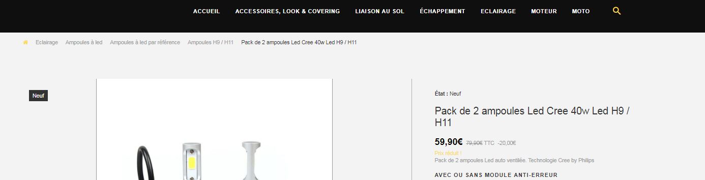

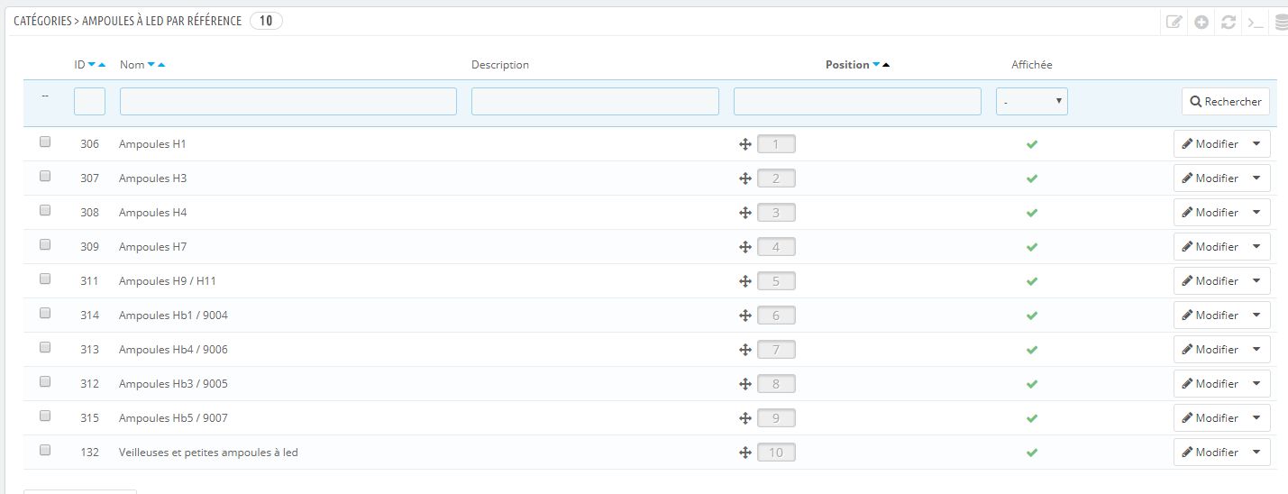

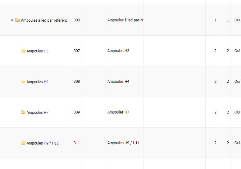

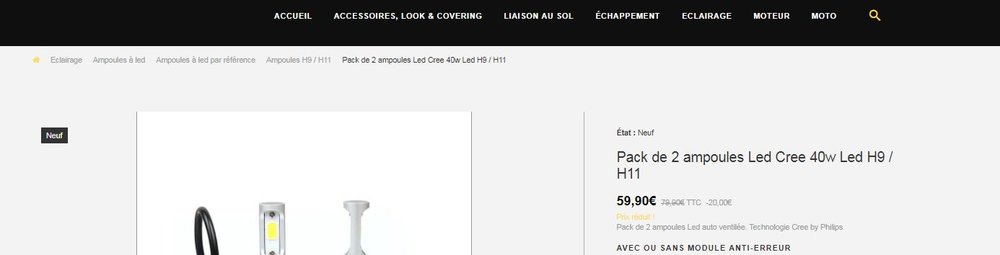

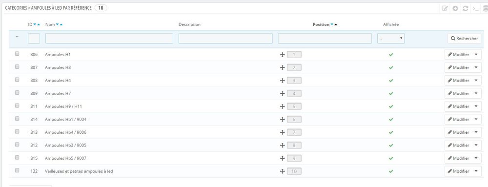

CHF Posted October 27, 2017 Share Posted October 27, 2017 Bonjour à tous, Rapide historique : Mon 1er site était sous Wizishop, nous avons fait transférer le catalogue sur Prestashop, tant bien que mal. Actuellement je développe le catalogue en travaillant essentiellement sur StoreCommander. J'ai donc ajouter des plusieurs sous catégories et activés chacune ainsi que les produits contenu mais celles ci n'apparaissent pas. Les produits sont bien en ligne en accessibles depuis StoreCommander. Seul la catégorie scrappée depuis Wizishop est visible Je met des photos ci joint. Link to comment Share on other sites More sharing options...

CHF Posted October 27, 2017 Author Share Posted October 27, 2017 Bonjour, Merci pour cette réponse, je pense qu'il s'agit de l'onglet "vérifier et corriger les catégories" malheureusement ça ne donne pas le résultat escompté Du coup j'ai bidouillé à partir d'un catégorie déjà existante, je n'ai pas compris le problème mais bon ça dépannera Link to comment Share on other sites More sharing options...
