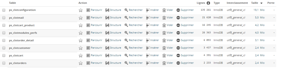

vimaweb Posted October 25, 2017 Share Posted October 25, 2017 Bonjour, J'ai un site sous ps 1.6.1.11 je suis en train d'optimiser ma bdd car j'ai des lenteurs de chargements de page. Après quelques recherches j'ai trouvé un topic d'Olivier Clémence ou il indique les tables que l'on peu vider (merci pour les infos) Actuellement la table la plus importante est ps_configuration qui fait 19 Mo avez vous un conseil à me donner pour l'optimiser d'une manière ou d'une autre ? Merci d'avance Link to comment Share on other sites More sharing options...

magicbel Posted October 27, 2017 Share Posted October 27, 2017 Bonjour Vimaweb, 19Mb la table ps_configuration ! Vous êtes certain que c'est pas des Kb ? Sur un multi boutique et + de 2000ref, ma table est nettement plus petite Au delà de cette table, il existe pas mal de solution pour optimiser un presta (php 7,MariaDb,un vps a la place d'un hebergement mutualisé, etc etc) Il serait bon d'aller jeter un oeil dans cette table pour voir ce qui cloche. PS: je viens de regarder une autre boutique,là aussi relativement grosse et le ps_configuration est tout aussi petit. Link to comment Share on other sites More sharing options...
vimaweb Posted October 27, 2017 Author Share Posted October 27, 2017 Au cas ou le lien du site en question : cliquez ici Je te laisse voir par toi même : Link to comment Share on other sites More sharing options...

PrestaHeroes USA Posted October 27, 2017 Share Posted October 27, 2017 One or more modules has created 'large' amount of configuration parms. Badly designed modules or to get around multishop support use configuration values to store application data when they should use mysql table and only use configuration for switches. go to end of configuration table and looking backward you will see what has been added to your configuration file to identify large amount of data. ---google en to fr Un ou plusieurs modules ont créé une «grande» quantité de paramètres de configuration. Les modules mal conçus ou pour contourner la prise en charge multishop utilisent des valeurs de configuration pour stocker les données de l'application lorsqu'ils doivent utiliser la table mysql et n'utiliser que la configuration pour les commutateurs. aller à la fin de la table de configuration et en regardant en arrière, vous verrez ce qui a été ajouté à votre fichier de configuration pour identifier une grande quantité de données. Link to comment Share on other sites More sharing options...

vimaweb Posted October 31, 2017 Author Share Posted October 31, 2017 Donc pour résumer j'ai supprimé dans la bdd dans la table ps_configuration toutes les lignes avec les valeurs suivantes : SALES_CATALOG (+ SALES_CATALOG_EXPIRE) ABANDONED_CARTS +expire AVG_CUSTOMER_AGE +expire AVG_ORDER_VALUE +expire CONVERSION_RATE +expire CUSTOMER_MAIN_GENDER +expire DISABLED_CATEGORIES +expire DISABLED_MODULES +expire DISABLED_PRODUCTS +expire EMPTY_CATEGORIES +expire NETPROFIT_VISIT +expire NEWSLETTER_REGISTRATIONS +expire ORDERS_PER_CUSTOMER + expire PERCENT_PRODUCT_OUT_OF_STOCK + expire PRODUCT_AVG_GROSS_MARGIN +expire PRODUCTS_PER_CATEGORY +expire TOP_CATEGORY +expire UPDATE_MODULES +expire ENABLED_LANGUAGES +expire FRONTOFFICE_TRANSLATIONS +expire INSTALLED_MODULES +expire MAIN_COUNTRY +expire Je suis passé de 19 Mo à moins de 1 Mo et j'ai gagné en performance sur mon site sur Gt Metrix je suis passé de 9 secondes à 3 secondes pour un chargement de page complet. Merci @magicbel pour les infos !!! 1 Link to comment Share on other sites More sharing options...
