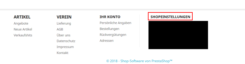

Zur Erklärung mal angehängte Grafik. Wenn mich nicht alles täuscht ist das Modul "Kontaktinformation" dafür verantwortlich. Ich weiß aber wie der TE auch nicht wo man das ändern kann.
Da wird nicht gezeigt wie man das ändert.
Mittlerweile habe ich den Eintrag wohl gefunden in der ModulesContactinfoShop.de-DE.xlf
Mit Version 1.7.3.3 haben Sie "Shop Information" nun mit "Kontakt" übersetzt.
