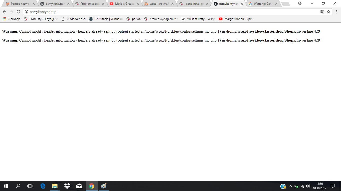

Próbujemy przekierować domenę na serwer nazwa.pl. Przekierowaliśmy ją poprzez panel klienta active admin, jak i na Preście. W trzeciej rubryce generowania URL o nazwie URL bazowy wpisaliśmy katalog, w którym jest przechowywany sklep z tym że wpisaliśmy tam /sklep a nie /sklep/. Obecnie nie możemy się nawet zalogować do PA w Preście, zaś strona logowania jest "wybielona". Jak można to odwrócić by przekierować poprawnie ?
Screen 1 - informacja jaka pokazuje się na stronie docelowej (www.osmykontynent.pl) post-1437736-0-54951900-1508166959_thumb.jpg

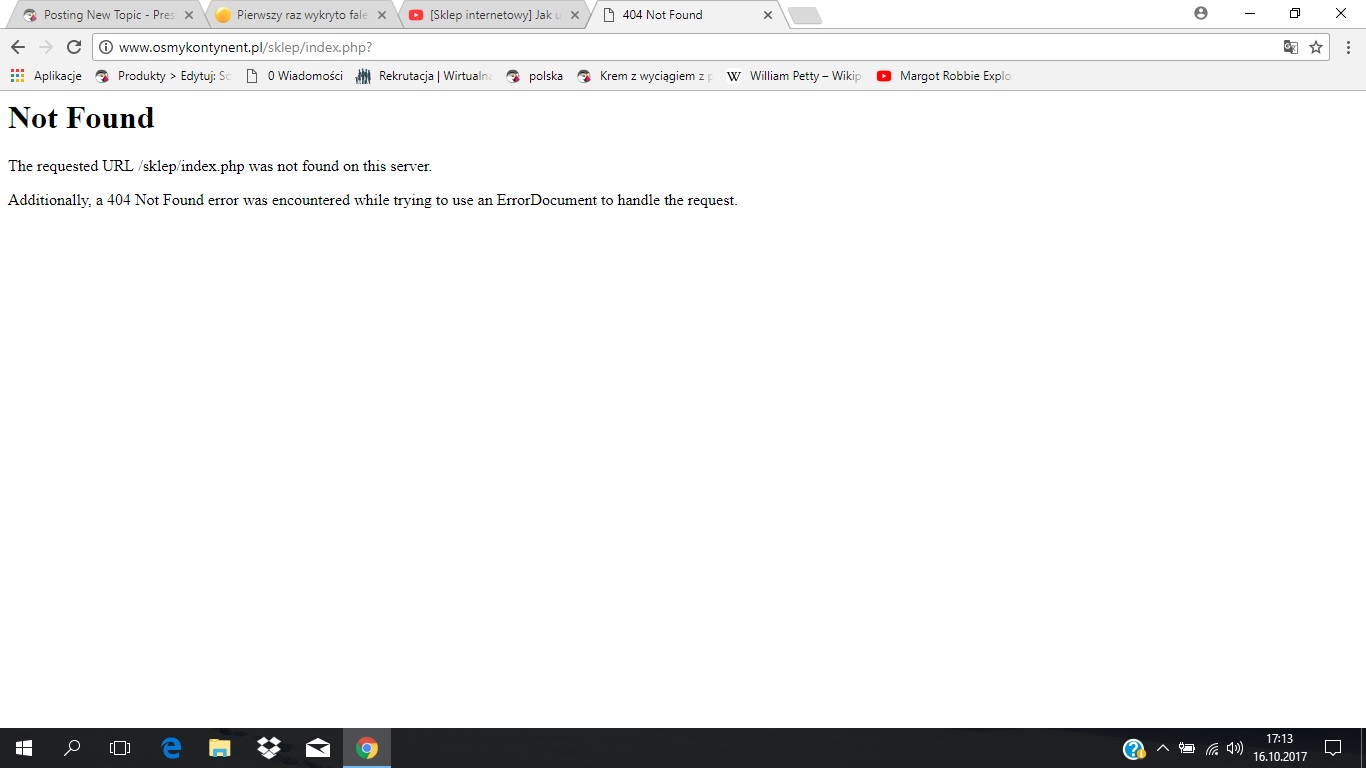

Screen 2- strona logowania do Panelu Administracyjnego post-1437736-0-32541200-1508167055_thumb.jpg

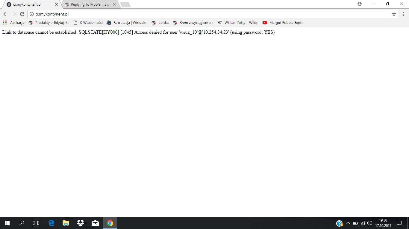

Już tą akcję wykonałem w phpMyAdmin. Jednak pokazuje się nowy komunikat błędu- screen w załączniku: post-1437736-0-89625800-1508261520_thumb.jpg
Co teraz należy wykonać by się tego pozbyć? Dlaczego dostęp jest zabroniony? (wsuz10 to login na phpAdmin)
Czy wyczyszczenie pamięci podręcznej pomoże?
Edited by Krzysiek91 (see edit history)
Share this post
Link to post
Sama zmiana wartości pola nie powinna spowodować takiego błędu.
Zmieniałeś może nazwę użytkownika bazy i/lub hasło dostępu? Jeżeli tak to wpisz te dane do pliku /config/settings.inc.php

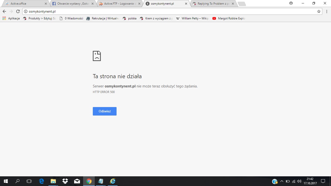

Komunikat się zmienił na następujący błąd:
Jaka może być przyczyna powyższego błędu?

Co wpisałeś do pola physical_uri? Powinien tam być jeden znak / .
Włącz debugowanie błędów, w pliku /config/defines.inc.php define('_PS_MODE_DEV_', false); zmień na  define('_PS_MODE_DEV_', true);
Usuń cache sklepu (przez ftp):
    - plik /cache/class_index.php;
    - wszystkie foldery z /cache/smarty/cache, plik index.php zostaw
    - wszystkie foldery z /cache/smarty/compile, plik index.php zostaw

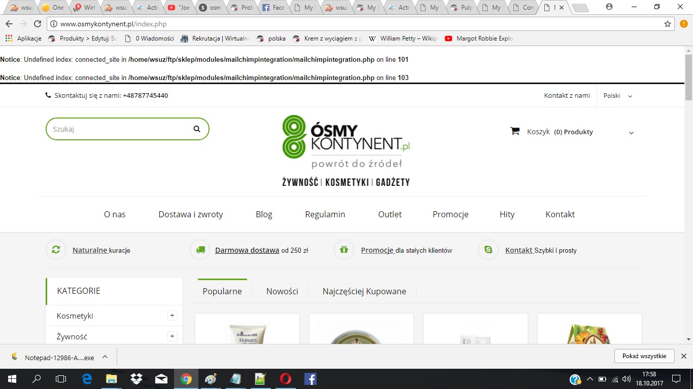

Dobrze, wgrałem plik zakodowany w "UTF-8 (bez BOM)" . Okazuje się, że błąd zniknął, na domenie pojawia się sklep, dodatkowo można zalogować się do PA. Wielkie dzięki Atomek :) . Tym razem jednak pojawia się nad czarną kreską informacja o dwóch błędach związanych z mailchimp:
Czy wiece co te dwie linijki na górze oznaczają? :)
