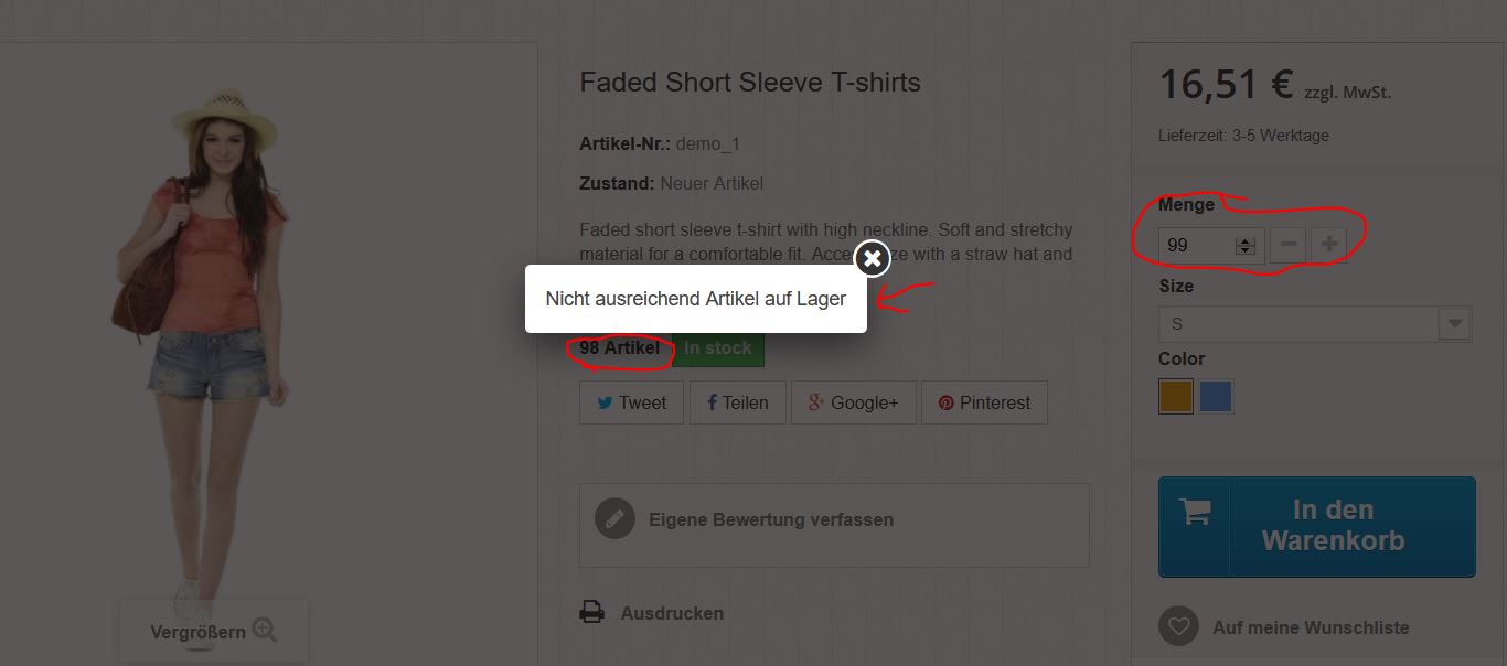

Sliderflash, deine Methode funktioniert nur, wenn man verbietet, ausverkaufte Produkte zu bestellen, ich möchte das aber ermöglichen, halt dann mit der Info, dass der Rest nachbestellt werden muss und daher ein paar Tage länger braucht.
so etwa wie im Bild ?

Claudio hat doch Bestände, nur eben nicht ausreichend für grössere Bestellmengen. Darum funktioniert diese Lösung nicht.
