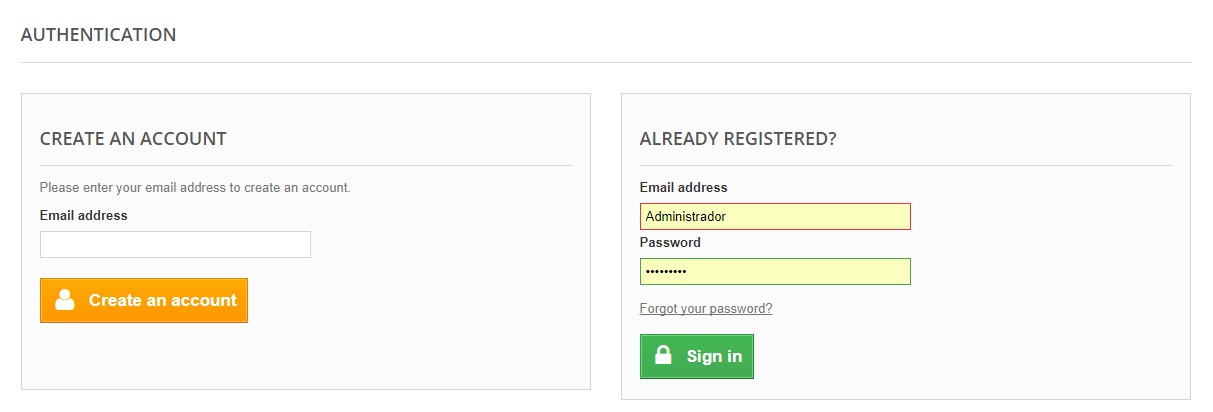

Hasta ahí vamos bien, porque cuando se accede a la sección de Iniciar Sesión, todo carga como debe ser. Carga "inicialmente" esta sección .
Confirmado que el archivo carga desde modules/my-module/views/templates/front/override/authentication.tpl
Si le modifico un titulo o añado algo ahí, funciona de maravilla, pero el problema radica a partir de cuando doy clic en el botón "Crear cuenta":
Confirmado que el archivo carga desde themes/default-bootstrap/authentication.tpl (ya les digo por qué)
Vuelve y aparece todo lo que está en el archivo original, y no lo que está en mi archivo modificado.

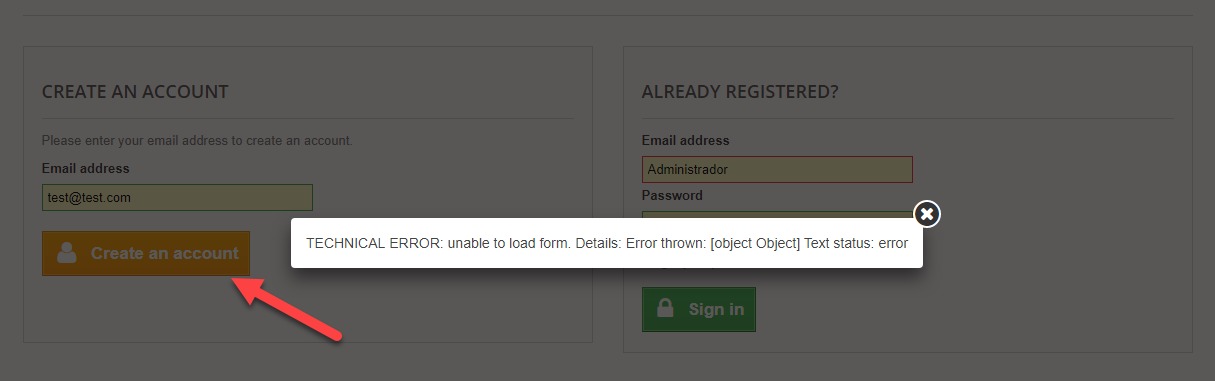

Y cuando fui a dar clic nuevamente en Crear cuenta, sale este error:
Me puse a buscar con un editor de código si existía algún {include} de algún TPL (template de Smarty) adicional, pero solo hay Hooks, condicionales y el formulario que necesito que cargue.
Quizás me falte revisar los Hooks, si es que es verdaderamente necesario implementar uno (ya que en sí el funcionamiento del código esta entre el BackOffice y el FrontOffice, sin ningún hook, excepto el DisplayHeader, tranquilos, no es necesario ningún otro, solo es para cargar css y js... creo)
¿Habrá algun JavaScript que esté cargando el formulario original desde el tema y no desde el módulo?
Me atrevo a echarle la culpa a un JS porque el error que sale es "después" de que se carga el formulario... si hubiese un error, no cargaría nada en la página... una página en blanco nada mas (o en el peor de los casos, un error 500).

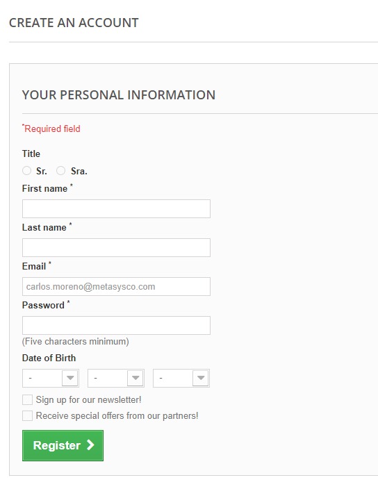

Bueno... $this->template debería contener el template que he colocado antes (pero no, es una mentira, y no se por qué) y contiene el original authentication.tpl.

Confirmado: Esta linea de código añade todo el contenido HTML del archivo authentication.tpl al formulario de registro!
Tu, pequeño pedazo de código...
Sabiendo esto, ahora si necesito hacer mas pruebas, si modificando el archivo authentication.tpl, cambia para agregar los campos que necesito.
Por otro lado, la pregunta que era de menor importancia, pasa a tener mayor relevancia:
¿Por qué el override de AuthController no funciona correctamente? Solo está haciendo override a lo que quiere y no a lo que necesito.
