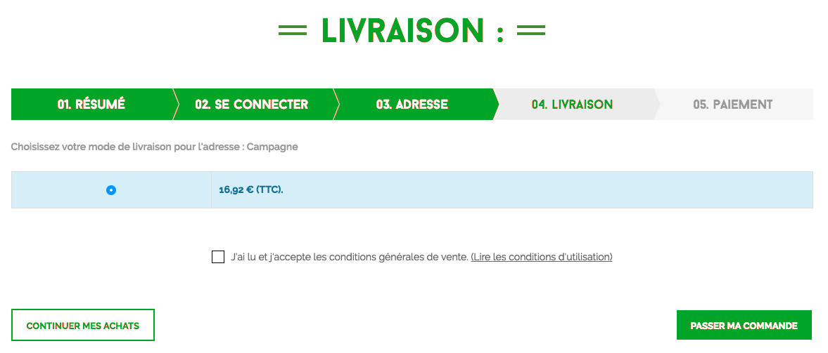

ldasilva2 Posted September 14, 2017 Share Posted September 14, 2017 Bonjour à tous, Je bloque depuis un moment sur une problématique concernant les transporteurs. En effet, l'un de mes transporteurs est en fait le retrait en magasin. Cependant, lorsqu'un utilisateur passe une commande qui doit être splitée en plusieurs colis (car les produits sont associés à différents transporteurs), le choix n'est plus donné à l'utilisateur de le(s) sélectionner. Voir en PJ. Et Prestashop assigne automatiquement le transporteur le plus pertinent aux différents produits. Et mon utilisateur à l'autre bout de la France se retrouve avec un article à venir chercher en magasin, car Prestashop l'a décidé ainsi. Quelqu'un serait-il capable de m'expliquer : Comment Prestashop sélectionne les transporteurs (je n'ai trouvé aucune doc à ce sujet) S'il est possible de garder une sélection des transporteurs dans le cas d'une commande qui doit être splitée Merci d'avance pour votre aide Link to comment Share on other sites More sharing options...

ldasilva2 Posted September 14, 2017 Author Share Posted September 14, 2017 @_tech, merci pour votre retour. Nous sommes sur PS 1.6.1.11 (contraint par l'utilisation d'un template non compatible avec la 1.7) Nous avons déjà développé un module spécifique pour ajouter des options en fonction des transporteurs, plutôt proprement car juste en surcharge, n'interférant pas avec le fonctionnement natif de PS. Et nous avons bien 1 entrepôt, pour 1 magasin, car nous avons besoin de la gestion des stocks avancée. Je suis étonné que PS ne propose pas de solution plus lisible, car effectivement cette partie du code n'est pas aisée à décortiquer ! @_doekia, merci également. Mais non, tous les produits de mon panier pour mes tests sont bien associés à l'entrepôt, car comme je le disais, nous utilisons la gestion des stocks avancée. Link to comment Share on other sites More sharing options...
