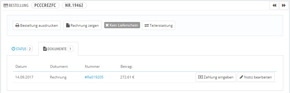

Fügt man den Code von Scully in die für die Erzeugung der Rechnung verantwortliche Datei (in meinem Fall beim advanced invoice builder die template.tpl im Verzeichnis /modules/gwadvancedinvoice/views/templates/admin/tpltemplates/customize/1/1489175657/de/template.tpl), so funktioniert das Einfügen von frei definiertem Text mit "Notiz einfügen" im Bereich "Dokumente" in "Bestellungen" einwandfrei.
Nochmals vielen Dank an alle Beteiligten, you made my day.
