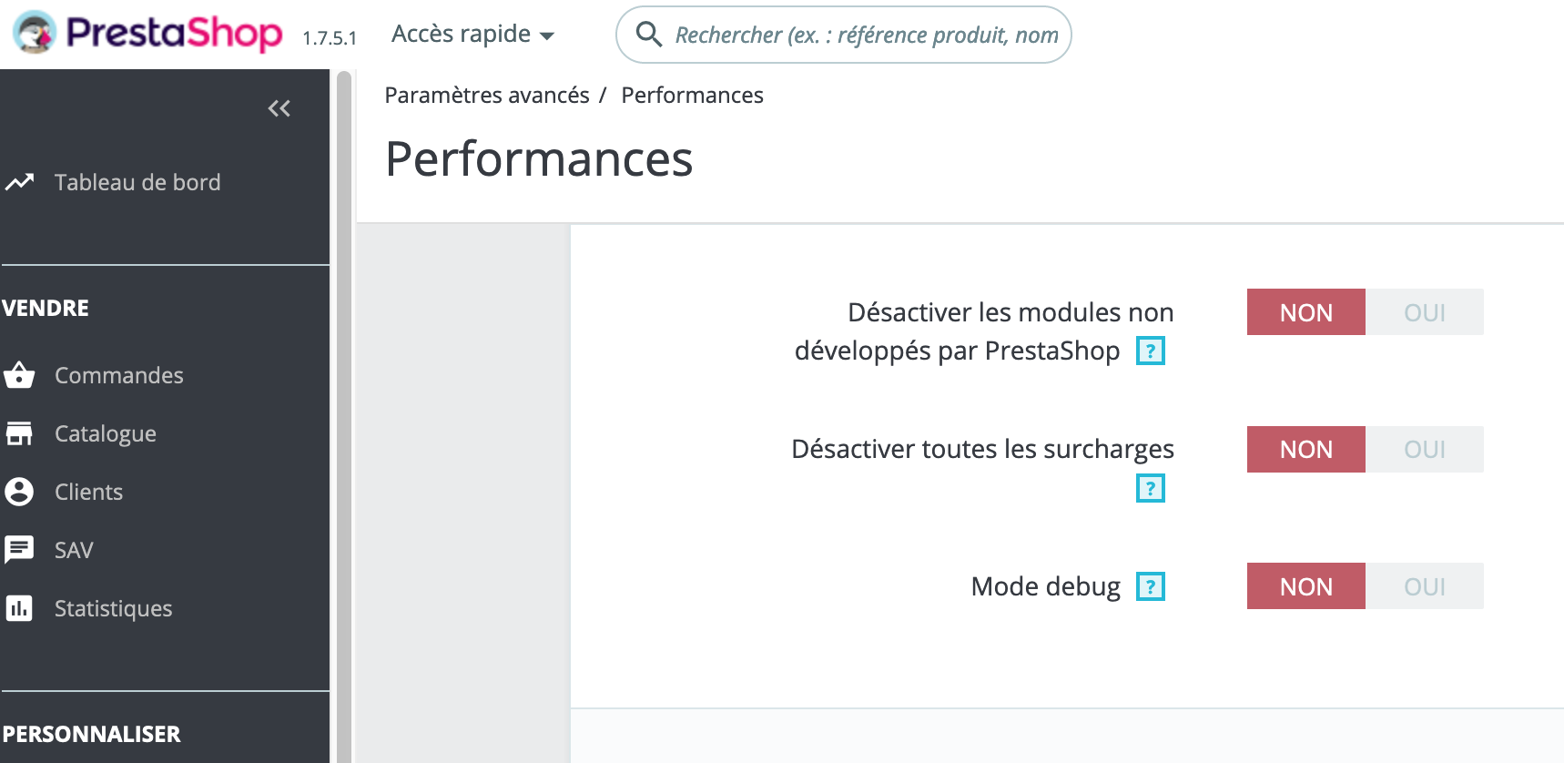

@kolorslab
16 hours ago, Esh-Network said:
Désactivé les modules non natif puis tester.
Pour info Cette option ne fonctionne plus depuis la 1.7, elle est basée sur une liste de modules sauf que depuis la 1.7, la majorité ont changés de nom et la liste n’a pas été mise à jour.
Elle existe toujours mais contrairement à la 1.6, elle est inefficace pour la raison que j’ai évoqué plus haut. Autrement dit, elle ne sert à rien ;)
Les modules natifs ont pour la plupart changés de nom entre la 1.6 et la 1.7
@kolorslab pour le coup ma remarque ne t’étais pas destinée et n’a rien à voir avec le processus de mise à jour ou celui de migration proposé par ce module.

pour ceux qui m'ont parlé de désactivation dans d'anciennes versions cela existe toujours sur la 1.7.5.1
Effectivement dans le cas de ton client, une migration est fortement recommandée pour nettoyer un peu le foutoir que doit être la base de données.
Pour le soucis avec tes pages cms, je n’ai pas d’ordinateur sous la main pour vérifier, je suis sur mon téléphone dans un train Thalys actuellement... de mémoire c’est dans les paramètres du thème ou des positions qu’on peut activer ou non des colonnes selon le type de page. Mais ce n’est pas très frais dans ma tête, donc je ne peux pas te guider.
Enfin pour clôturer la discussion sur l’option de désactivation des modules non développés par Prestashop, cette option ne fonctionne pas du tout comme précédemment sur 1.4, 1.5 et 1.6 car elle n’a pas été mise à jour pour corriger la liste des modules natifs qui ont changés de nom avec la 1.7 et par conséquent elle est pour le moment presque totalement inutile.
