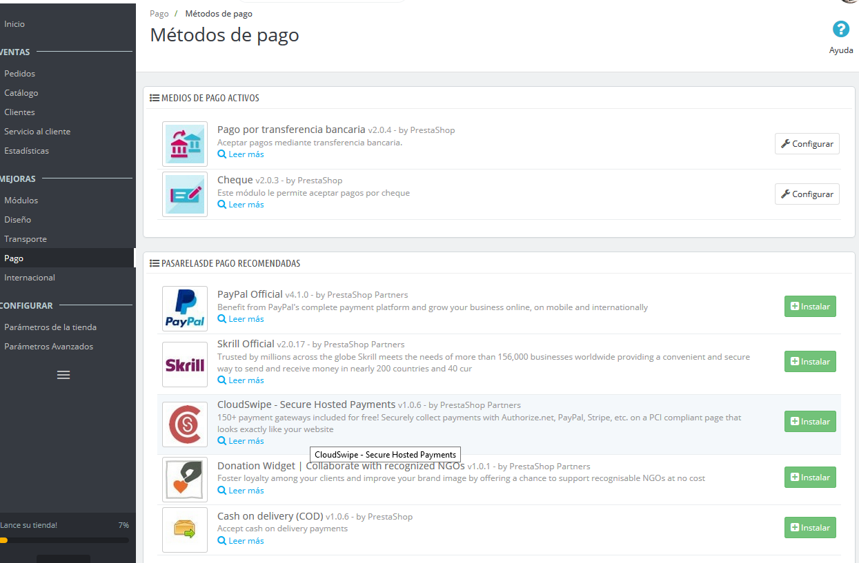

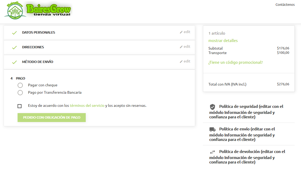

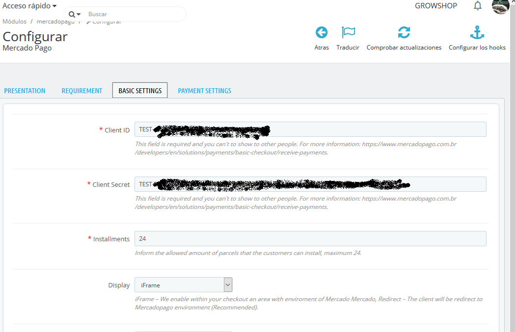

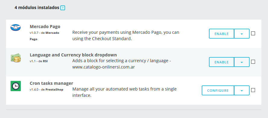

BAIRESGROWSHOP Posted August 31, 2017 Share Posted August 31, 2017 Hola, compre un módulo de MercadoPago para Argentina, me cobraron e49,99 y ahora que necesito configurarlo para que funcione, te indican que te contactes con el programador, y te dan una serie de pasos para seguir, los cuales en mi PRESTASHOP no existen, así que se me hace muy difícil contactar al programador, ya que no es mi amigo. Configure: CLIENT_ID: - CLIENT_SECRET: y Access token. Y sigue sin funcionar, si bien prestashop me muestra un cartel en verde, informándome que se instalación bien el modulo y que fue bien configurado, pero sigue sin aparecer en la opción de pagos. En las imágenes que les adjuntos, podrán, ver que en la primera, no se ve la opción de pago con MP.En la segunda imagen, podrán ver está bien instalado y reconocido por el sistema. En la tercera imagen, pueden ver que están configurado el ID y otras cosas más. Hora que ya lo aboné y todo, como hago para solucionar este problema. Les agradeceré a todos aquellos que me ayuden y me guíen a configurarlo. Desde ya muchas gracias a todos. Lo saluda muy atte. BAIRESGROW PD: si me ayudan a solucionar el problema, prometo subir el módulo gracias para que todos los tengan. Link to comment Share on other sites More sharing options...

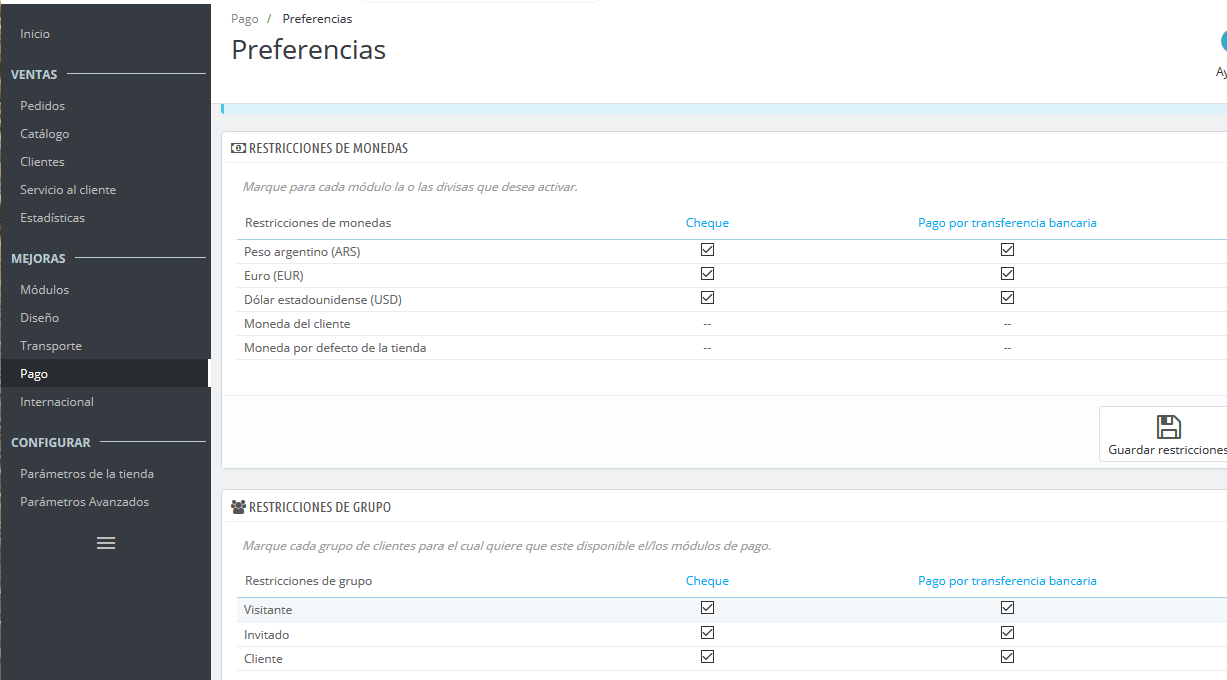

Karinaandrea Posted August 31, 2017 Share Posted August 31, 2017 Hola BAIRESGROWSHOP, Prueba en Módulos>Pago Abajo de todo si tienes seleccionado las restricciones de moneda y activado mercadop (check) Suerte con eso! Saludos! Link to comment Share on other sites More sharing options...
BAIRESGROWSHOP Posted August 31, 2017 Author Share Posted August 31, 2017 (edited) Hola, buenas tardes Karina- Antes que nada, déjame darte las gracias por tu ayuda. Realice todo el paso que me indicaste y no encuentro en el sector que indicas dicha opción, es por eso que te dejo una imagen, para que la veas. Saldos Edited August 31, 2017 by BAIRESGROWSHOP (see edit history) Link to comment Share on other sites More sharing options...
BAIRESGROWSHOP Posted September 10, 2017 Author Share Posted September 10, 2017 SOLUCIONADO MUCHAS GRACIAS Al final me termino andando el que era gratis, y el pago. lo guardo.. ajajaj Link to comment Share on other sites More sharing options...
tecnoservicel Posted October 28, 2017 Share Posted October 28, 2017 probaste insertar el hook?, a mi ha pasado con muchos modulos que me dicen que esta bien configurado pero no aparecen por ningun lado, en estos casos me voy a posiciones de los modulos y lo busco mas no lo veo me voy a insertar un hook y lo busco e inserto y voila Link to comment Share on other sites More sharing options...
