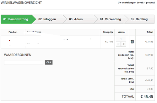

[SOLVED] Weergave totaal bedrag incl. BTW

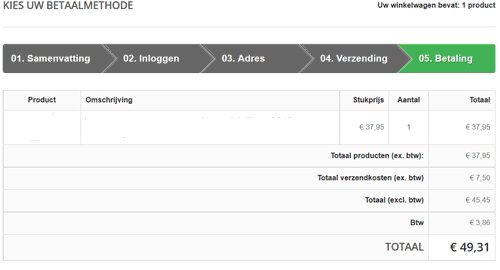

Bij stap 1 wordt het bij het totaal bedrag het bedrag exclusief BTW weergegeven ipv inclusief BTW.
Uiteindelijk bij stap 5 staat daar ineens wel het juiste bedrag.
Zie afbeeldingen.

Dit is een probleem van de module.
Is al aangemeld bij Forge.
Ik heb de module eruit gegooid omdat hij alleen maar voor problemen zorgde.
Helaas zal je het in een andere installatie dus ook hebben ( ik heb er inmiddels 6, en allemaal hetzelfde) .
